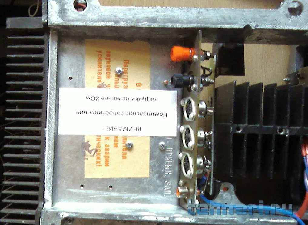

Ну а что, пригодиться, да и цена символическая. Принёс домой, разобрал, помыл почистил, корпус от электрон 104, шасси и радиаторы алюминий, даже если сдать на лом, то деньги вернуться. Больше ничего в корпусе не было, трансформатор видать загнали раньше, плат оконечников не было, а селектор входов с темброблоком мне не нужны.

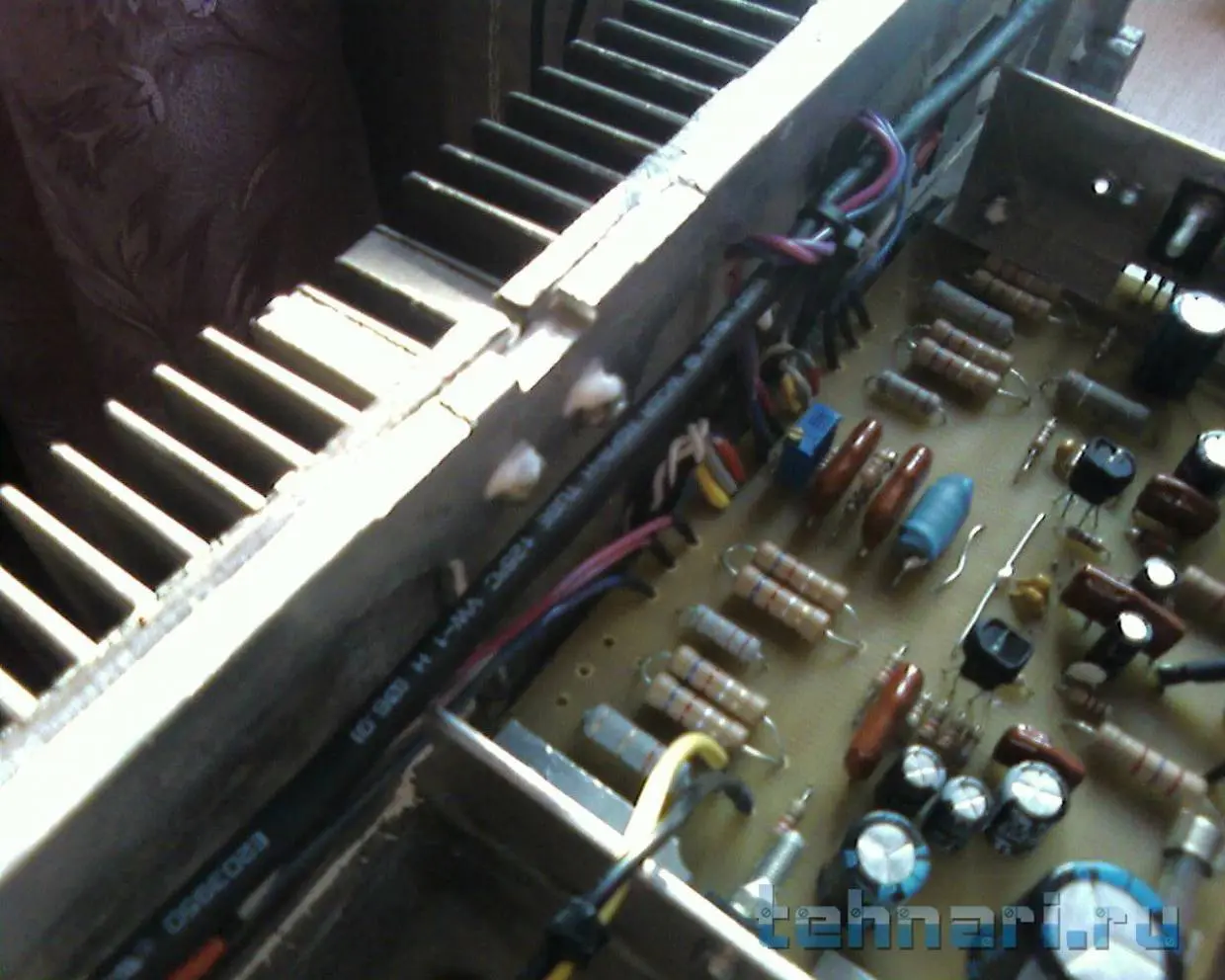

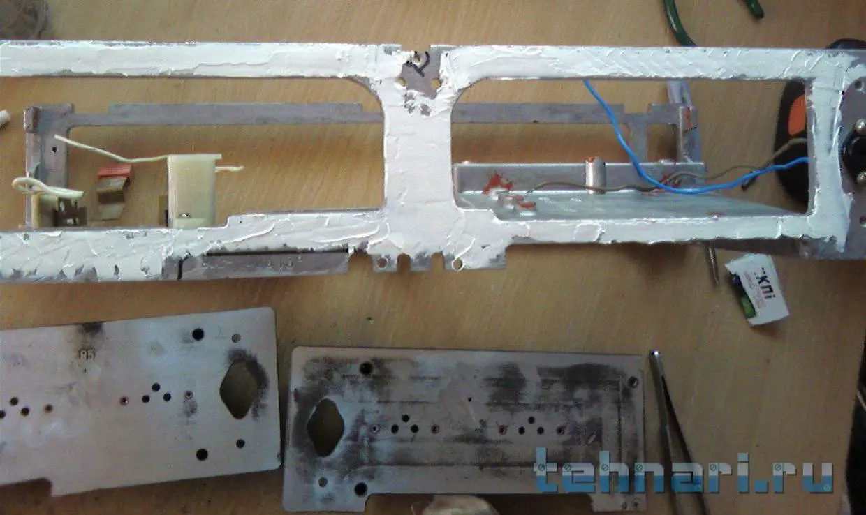

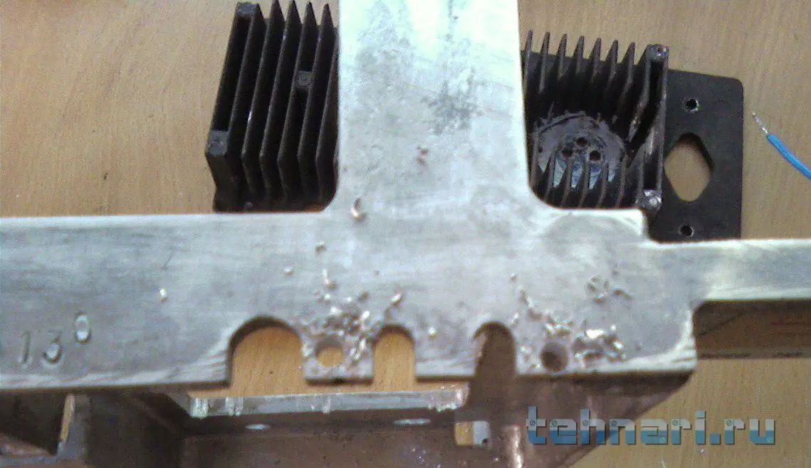

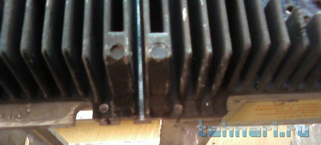

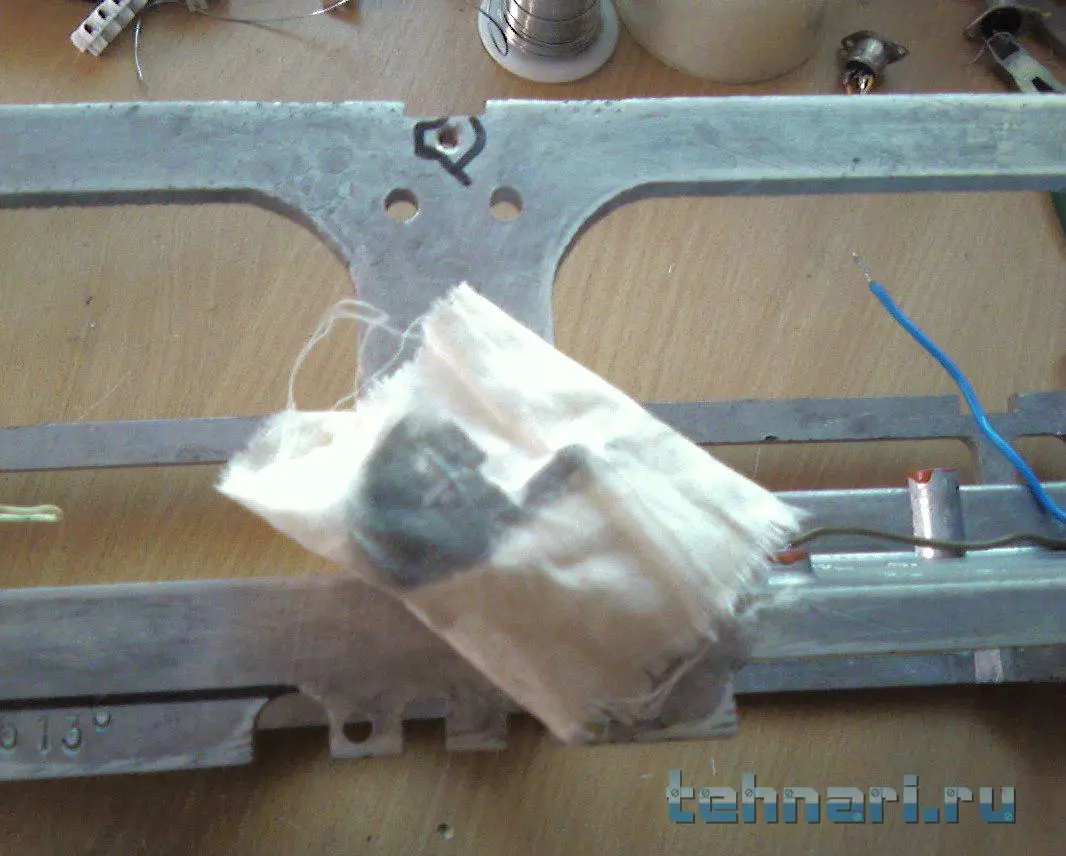

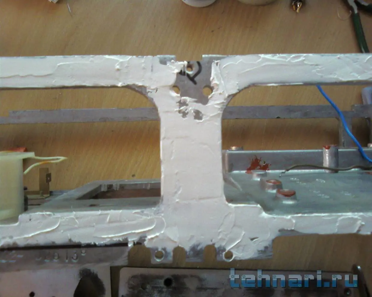

Хоть и радиаторы у усилителя электрон 104, довольно неплохие, но всё же 150Вт они врятли смогут рассеять в одиночку. По этому не долго думая решил их соединить при помощи того же самого шасси, толщина у него в месте крепления радиаторов составила около 8мм, чего вполне достаточно.
Очистив от краски и шлифонув на наждачной шкурке радиаторы и будущее связующее звено, используя термопасту ,получил практически цельный радиатор из двух штатных и шасси, напомню оно целиком алюминиевое.

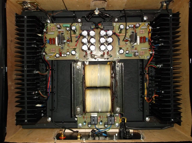

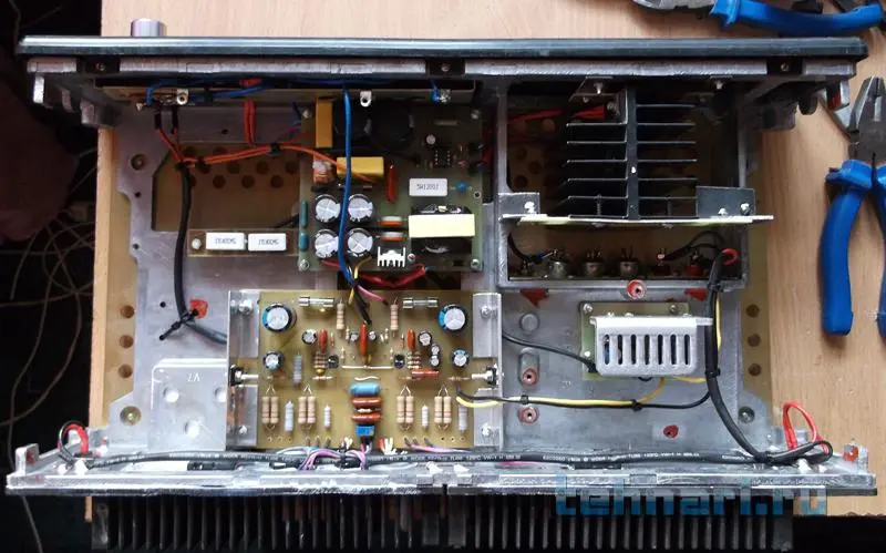

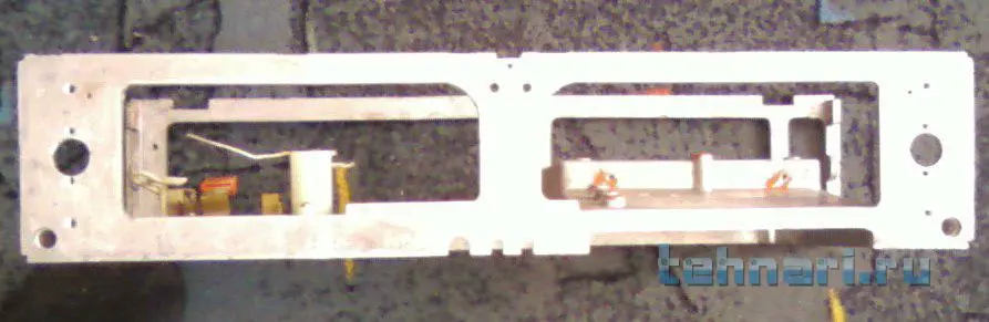

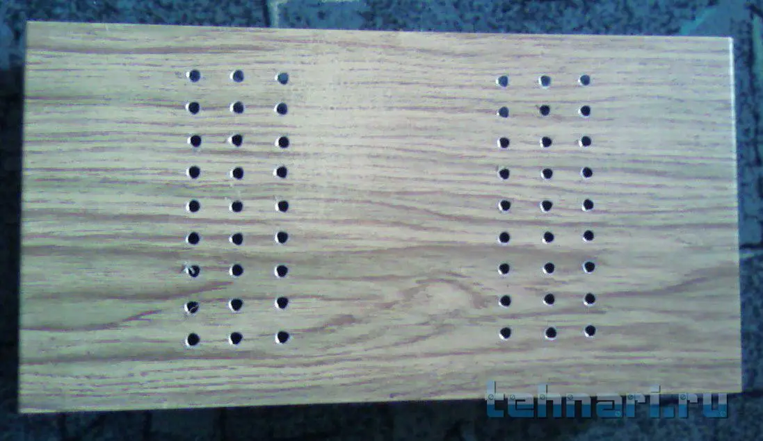

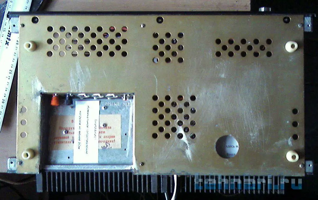

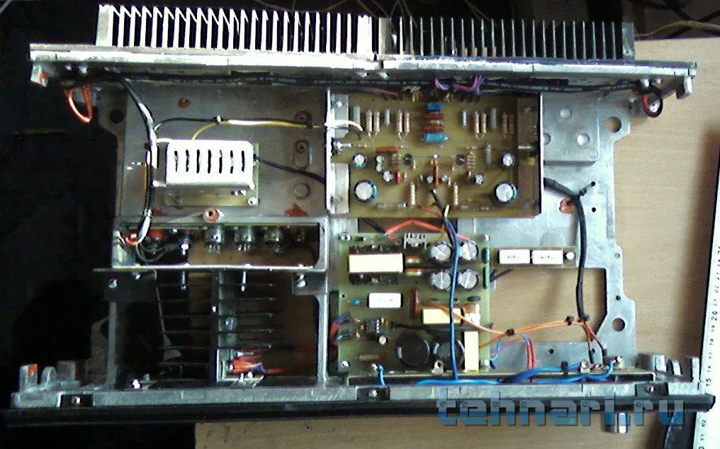

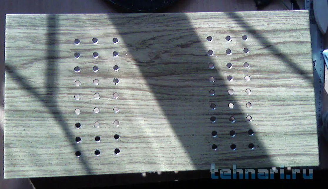

Оконечный усилитель разместил поближе к радиаторам, импульсный блок питания ближе к передней стенке, внутреннее пространство хотелось использовать не только более рационально, но и эстетически приятнее, по этому решил сделать крепление печатных плат на стойках, так и высота получается более менее одинаковая, да и вентиляция улучшится.
Стойки сделал из корпуса шариковой ручки, просто нарезал ножовкой по металлу необходимые по размеру проставки.

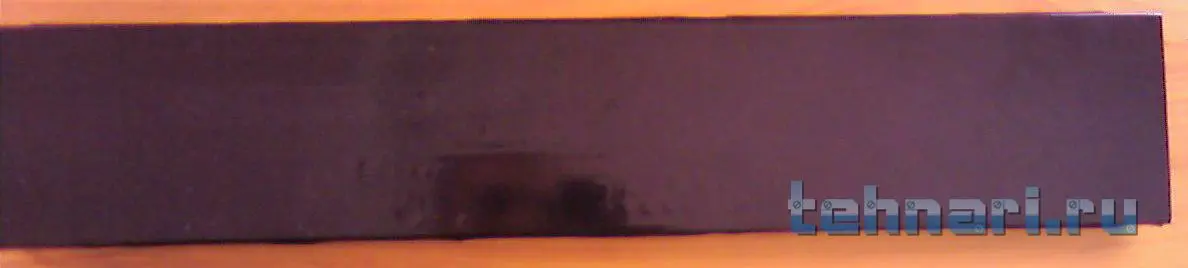

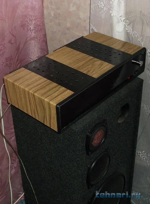

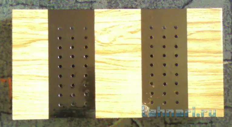

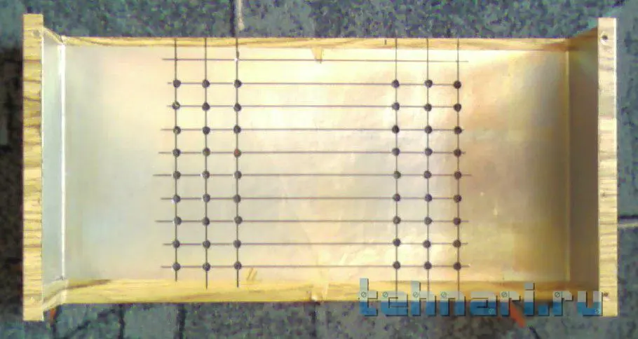

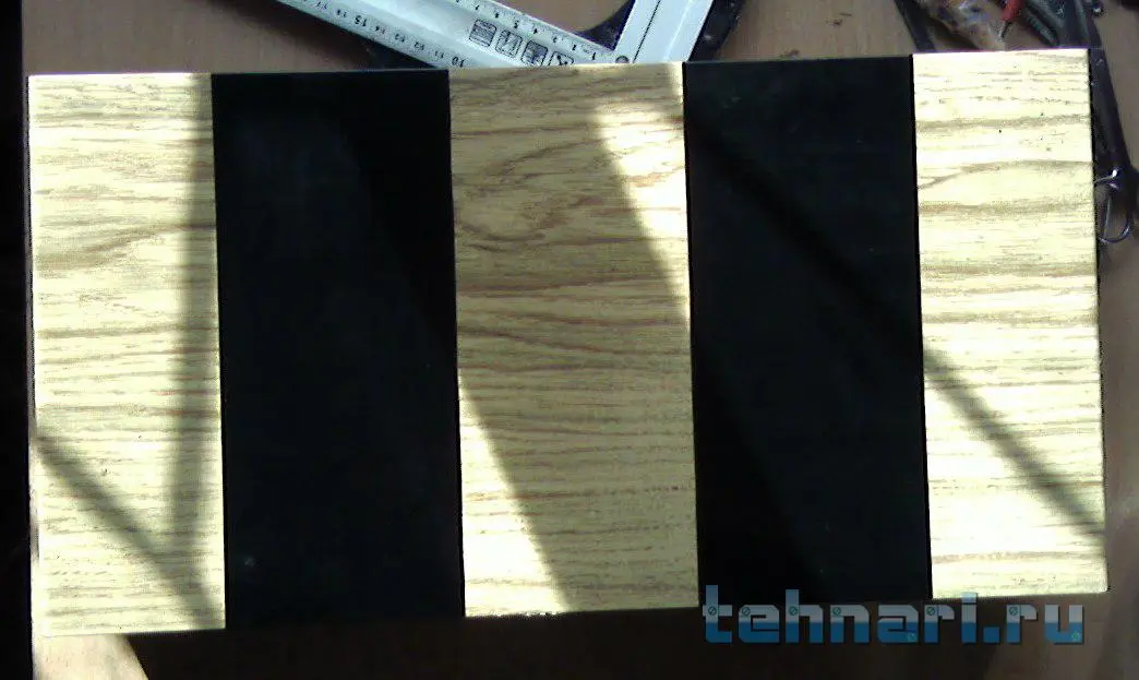

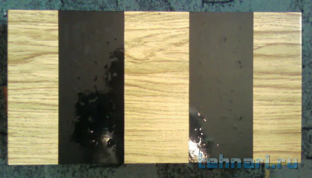

Так как зная как используют музыканты свои усилители, решил позаботиться о дополнительном охлаждении, ведь в крышке усилителя отверстий не было совсем.
Но после того как отверстия были сделаны, внешний вид мне не понравился, решил оклеить самоклейкой, так оно как то более эстетично смотрится.

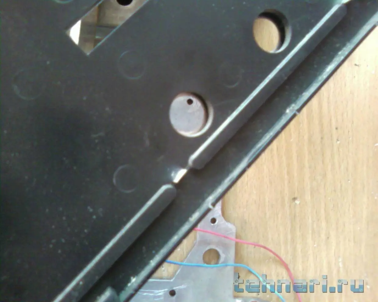

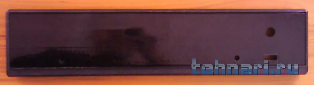

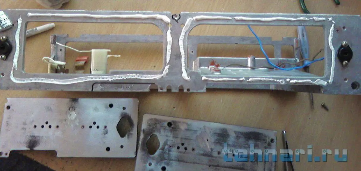

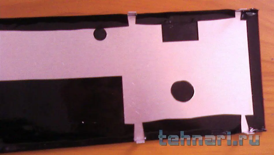

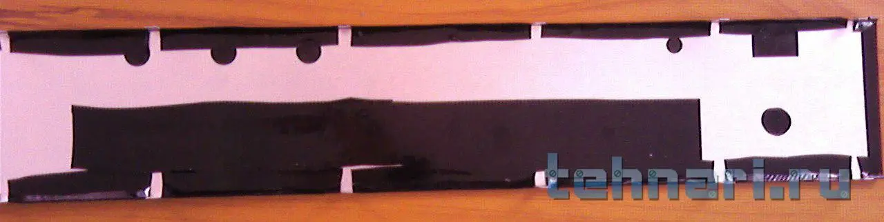

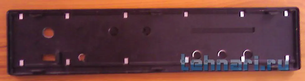

Передняя панель осталась без ручек и кнопок и так же не особо блистала красотой, но можно было бы оставить и так , при этом охлаждение было бы лучше, но мне это не понравилось.
Передняя панель усилителя изготовлена из пластика, а фальшпанель –это накладка из тонкого алюминия, разогнув крепления этого листика алюминия, без труда его вынул. Наклеиваем на него самоклейку, тем самым закрываем все ненужные нам отверстия, а с обратной стороны приклеиваем( а самоклейка ведь в местах отверстий попросту натянута и всё) кусочки пресшпона, монтируем обратно уже *обновлённую* фальшпанель на своё место и получаем вполне достойный вариант, пресшпон очень плотный и прижавшись между фальшпанелью и панелью крепко держит самоклейку не давая проткнуть её даже ножом.(пресшпон на фото не показан)

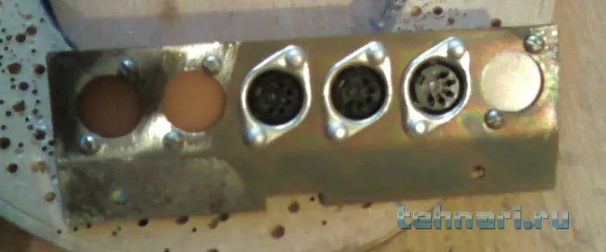

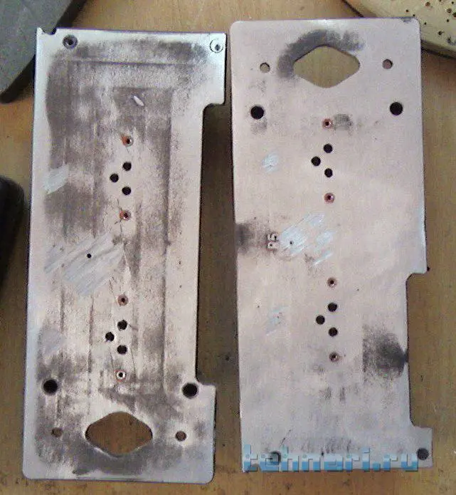

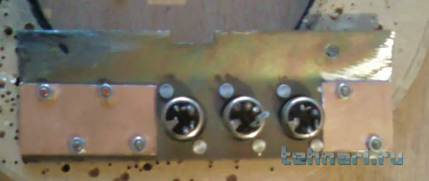

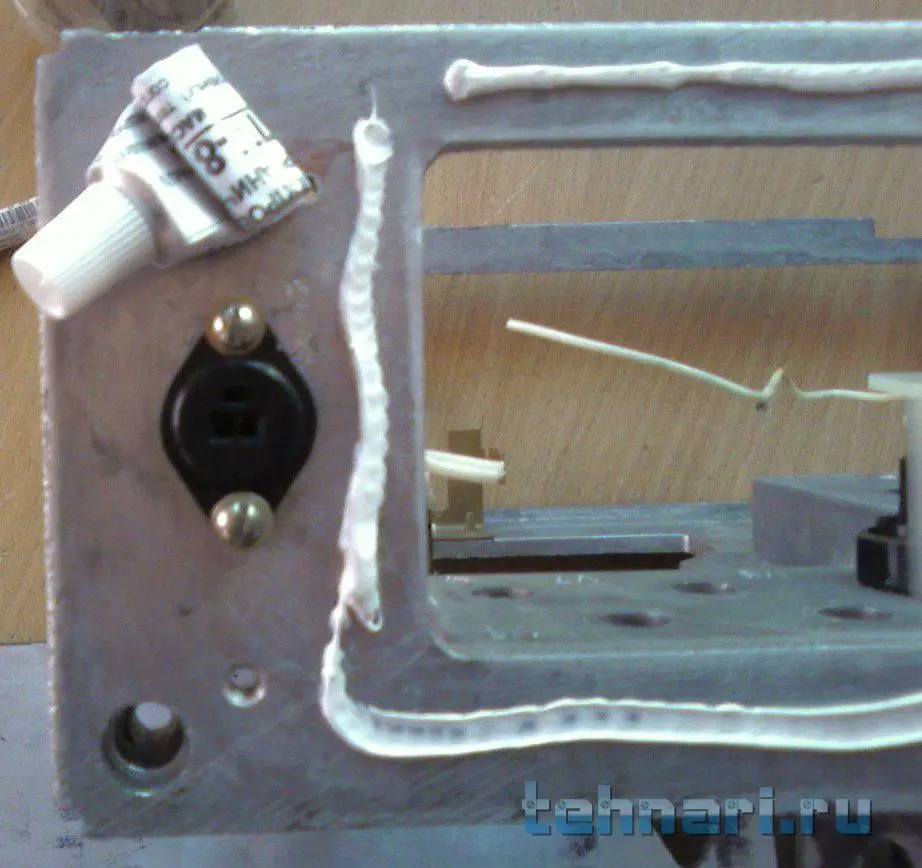

Собираем всё во едино, штатное крепление от темброблока отлично становиться на родное место с переменным резистором чуть меньшего посадочного размера. Применил его я потому что родные резисторы были с дефектом, а именно от частого использования очень сильно стёрлись и хрипели.
Штатную индикацию работы на лампе накаливания я убрал, запитать мне её было не откуда, да и мотать лишнюю обмотку ради лампочки или искать лампочку на 12-26в-тоже желания не возникало.
Без церемонно залил место крепления накладки индикатора – термоклеем, предварительно вставив в него зелёный светодиод и резистор на 10к.
Таким образом получаем индикатор включения и возможность его подключить к любому источнику питания, у меня была свободная обмотка для питания вентилятора, а в плате что я применил для импульсного блока питания, было предусмотрено питание для вентилятора системы охлаждения.
После тестирования каждого блока по отдельности, а это защита громкоговорителя со стабилизатором напряжения +24в, блок питания с выходным напряжением +-45(50)в, сам оконечник по схеме *ланзар*, всё собрал в корпус.

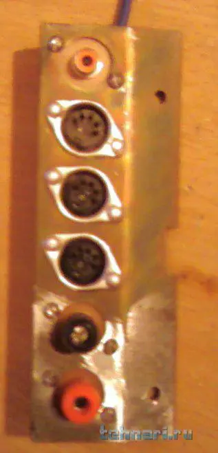

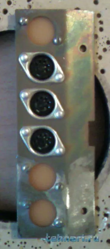

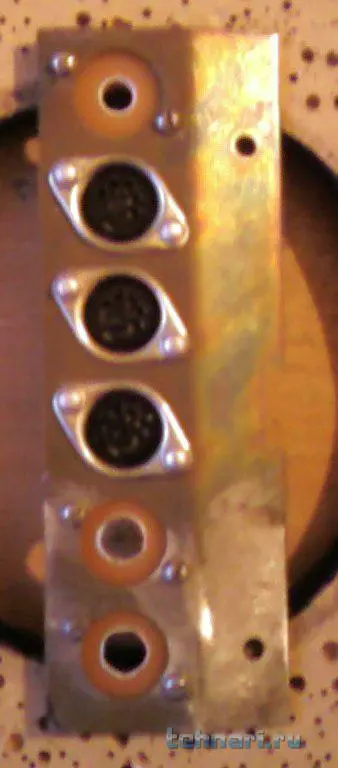

Выходные клеммы сделал под *банан* и продублировал розетками для подключения колонок советского образца, разетки эти соединил последовательно, так при включении только сразу двух колонок –будет играть музыка, что является дополнительной *защитой от дурака*, ведь теперь сопротивление нагрузки при включении пару колонок с номинальным сопротивление по 4Ом –не приведёт к поломке усилителя.
Вход усилителя организовал на RCA(тюльпане ) продублировав его на один из разъёмов СГ5.

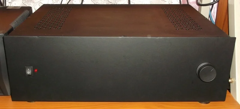

Ручку регулятора громкости взял от ррр101, было у меня несколько штук без дела, но задача усложнилась тем, что внутренний диаметр ручки был очень большим, по отношению к оси регулятора громкости, по этому пришлось поискать ручку с меньшим диаметром, обточить её и вклеить внутрь бОльшей.
На внешнем виде это не сказалось, а функциональность на лицо.
Красить усилитель я не стал, мало того, что погода к вечеру начала портиться и красить пришлось бы уже с феном, а это не очень полезное занятие, да и усилитель будет стоять в сухом отапливаемом помещении, то оставил всё как есть.
Теперь что мы имеем:
Усилитель с номинальной выходной мощностью 100Вт на нагрузку 8Ом, максимальная мощность около 140-150Вт(в зависимости от напряжения питающей сети, а оно бывает как выше 220в так и ниже). Не прихотливый к качеству питания, в случае если планируется использовать на природе с преобразователем напряжения – фона не возникнет, отсутствие какого либо фона как такового во время работы усилителя, а у музыкантов ушку чувствительные и 50Гц они ой как не любят, а учитывая бюджетность проекта – это неоспоримый плюс.
Усилителем товарищ остался доволен, а его друзья сразу начали распрашивать, что за усилитель внутри этого *трансформера*, так и прицепилось к нему (усилителю) это прозвище -*трансформер*, видать полоски на крышке усилителя напомнили персонажа из одноимённого фильма .

Тимур, что-то я упустил момент с радиатором что внутри стоит, для какого блока? :)
Мудрое решение, сколько погибло оконечников из-за несоответствия нагрузки.
2-WOLF Project
это радиатор для ключей импульсного блока питания, сам радиатор гальванически развязан с шасси в целях безопасности, закреплён через полоски стеклотекстолита в четырёх точках. Да он громадный, и можно было поставить поменьше, но меньшего у меня под рукой не нашлось, а этот так замечательно туда поместился. При работе на максимальной нагрузке этот радиатор еле тёплый.
