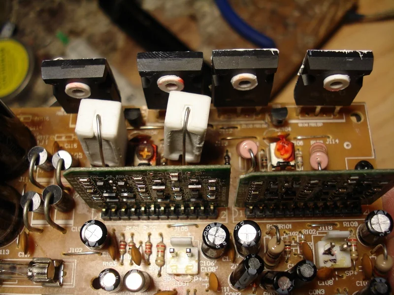

Всем доброго дня!
Принесли на ремонт колонки Microlab Colo 7C.
При включении горят предохранители, если их замкнуть(да, я так проверял, а как еще? :)) ), то дымятся резисторы, идущие к транзисторам(выходники?).
Транзисторы, которые я думаю заменить - GT1081. Их полные аналоги IRF530N, но стоят денег, перед тем как заменить, что еще может приводить к сгоранию? :)
Питание проверил, всё в норме.

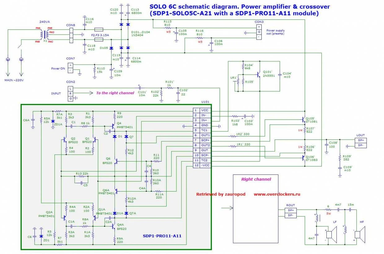

Схему найти не смог, странно, вроде бы популярные колонки...

Меняй выходники! И резисторы которыу дымелись
Таких колонок отремонтировал 3 пары! Транзисторы китайци ставят в них плохие!
А проверять замкнув предохранители нельзя! Если они сгорели, значит где-то КЗ
Транзисторы нужно менять сразу попарно! Советую поставить пару IRF540 и IRF9540, или IRFP240 и IRFP9240. Последние 2 ставил сам, досих пор работают!
желательно выпаять все и проверить.
пару IRF540 и IRF9540 можно ставить вместо GT1081 и GT1083.
все таки опередил)))самому такие же попадались,перекапывал от и до весь УНЧ.
плохо искал значит.держи и не теряй более.

Кстати да! После таких-же умельцев, которые замыкали сгоревшие предохранители жучками, пришлоси еще на маленькой плате менять R9A, R12A, транзисторы на удивление остались целыми!

Пардон! Сразу не обратил внимания, схема несколько с вашей не схожа!
Но суть не в этом! Чтобы не бояться спалить новые транзисторы, выпаяй старые, поставь нормальные предохранители и включи усилитель. Далее замеряй постоянку на выходе - если ее там нет, впаивай новые транзисторы. Если же присутствует постоянка на выходе, нужно искать причину дальше!
Да и еще советую 2 транзистора, которые возле плат стоят, вынести на проводках и закрепить на радиатор к выходникам - это как ни как по схеме термодатчик. Видимо китайци не додумались его туда поставить, от того и термонестабильность усилителя!

А что, ткнуть тестером на предмет пробоя исток-сток религия не позволяет?
А у меня все четыре GT1081. Видимо чуть другая схема.

Да можно, только они стоят в схеме, фиг знает, там че-то непонятное показывало...:))
Производитель рекомендует заменять их на IRF530N, IRF540N.
Но по большому счету GT1081 даже не полевики, а IGBT, эдакая смесь полевого транзистора с биполярным, он имеет коллектор и эмиттер, а вместо базы у него затвор! Другими словами он работает как биполярный, но управляеться как полевой.
