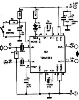

По умолчанию Дайте схему для TDA1562
если кто собирал на тда1562 усилитель дайте провереную простую схему хочу его собрать так как питание простое

ну а схема вот..если поможет..

Пока ничего нет покупать буду . Скажи какие именно детали купить и схему скинь нормальную тот размазаный

Цитата:
Сообщение от mayak9 Посмотреть сообщение
Такая нормальная?

схема то есть а не мог бы написать список всех деталей подробно
Все детали обозначены на схеме. Какой список ещё нужен?
