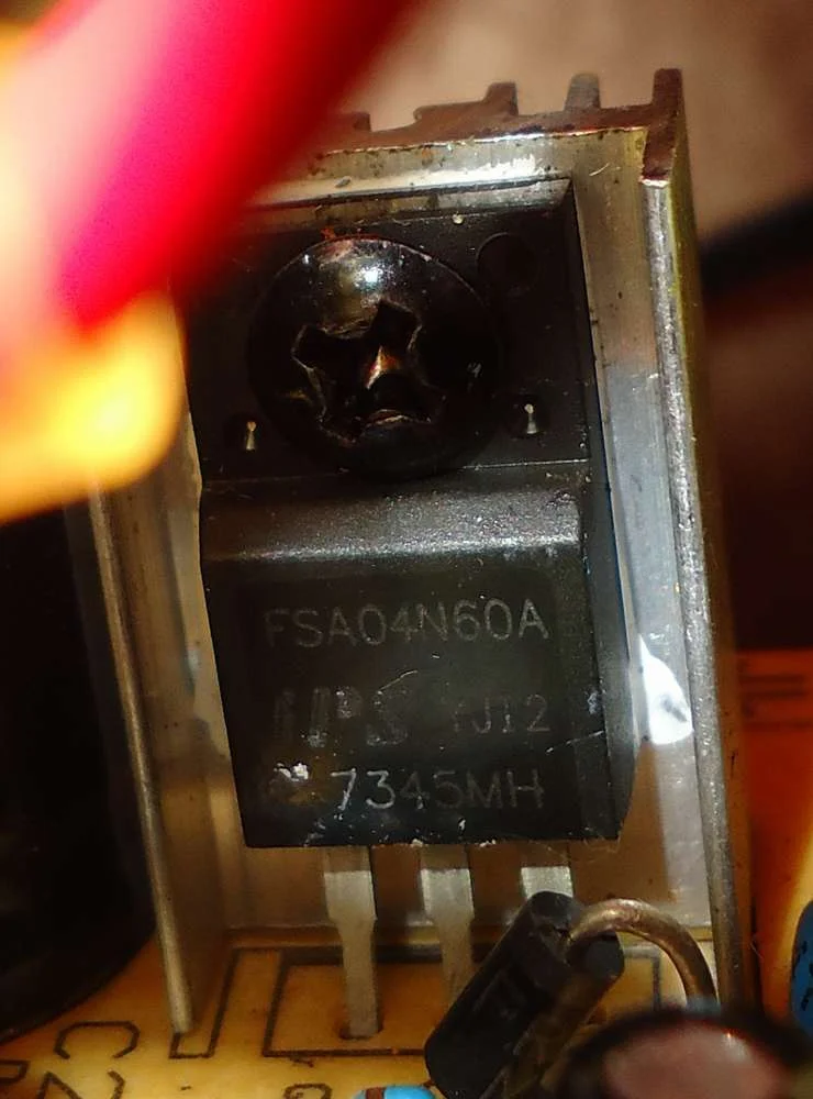

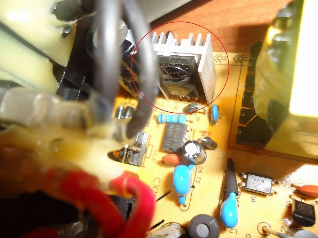

подскажите пожалуйста у меня такая проблема, работала она нормально и в один прекрастный момент начала заикатся, писчать и лампочка питания моргать. я не долго думая разобрал её и решил послушать что там писчит и наткнулся на толи транзистер толи стабилизатор, было решино пробораздить гугл в поисках этой запчастюльки, но увы гугл мне на отрез отказался помогать и мне не чего другого не пришлось делать как прибегнуть к вашей помощи...
подскажите какие у этой дитальки аналоги
ВОТ что на ней написано FSA04N60A YJI2 7345MN
На первой фото эта диталька обведина красным а на второй она крупным планом

Наверное не тот гугл используете N-канальный мосфет 600в 4А ґъАнIPSѕ§Ме№Ь

Поменял я этот N-канальный мосфет, но всеровно чтото писчит в той стороне лампочка питания моргает и в калонках слышен писк...
Подскажите что это может быть

Как версия неисправный умзч,может портить настроение блоку питания

Электролит по питанию пощупай

Там у него импульсник,желательно ESR метр в таких случаях конечно. Странная конструкция блока питания для колонок такого класса. Лично бы отпаял умзч,предварительно проверив постоянку на выходах. Если все будет гут,мы сосватали дефектец
