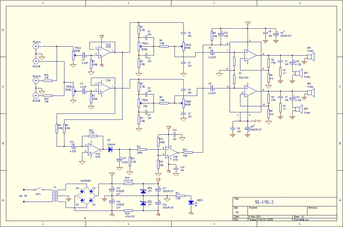

Приветствую всех.
Отдали мне мерные колонки, решил их починить.
Разобрал, сразу увидел треснувший диод все остальное в порядке.
Так вот вопрос в следующем, можно ли заменить 1 диод на 1n4007(в схиме указанны 1n4004) если я правильно понимаю даташит, он только мощнее по характеристикам?
И еще на диоде под маркировкой 1n4004 есть буквы MH,
а на 1n4007 буквы GW они что то значат?

в этой схеме диоды работают на предельных для них токах, лучше заменить на более мощные, например 1N5400 3А 50В.
Это кодовое обозначение даты выпуска.

Спасибо учту, но под рукой их нет) А если сейчас их заменить на 1n4007 работать будет?
Не терпится проверить.
Поменял я диоды на 1n4007, 1 раз включил транс зажужжал) Вырубил.
Оглядел, 1 диод даже не припаялся :tehnari_ru_211: я его руками вынул, припаял, оглядел еще раз. Все в порядке.
Включаю 2 раз, искра на плате, быстро вырубил.
Все в целое, не пахнет.
Куда дальше копать ума не прилажу.

Не всегда сгоревшее пахнет, ищи не по запаху, а при помощи тестера.
Все резисторы пределах нормы. конденсаторы мне не проверить.

Для упрямых повторяю ещё раз, тестером проверяй не только резисторы, а и диоды и цепь питания усилителя.
Заметил, треснул 1 диод Что же им не нравится то...
превышение допустимого рабочего тока, ищи коротыш по питанию.
Диоды редко горят по одному. Стабилитроны ZD проверяли?

Если транс трещит - коротыш или перепутаны полярности. Если вылетели стабилитроны(ZD1, ZD2), сам стабилитрон на 4.7 вольта, тогда придется заменить ОУ http://www.tehnari.ru/attachments/f114/92568d1344943737-p6100227.gif (8 ног) маркировка на нем скорее всего будет **4558(у меня стоят YG4558). Можно заменить любым **4558, подходит ходовое большинство, проверил сам.
Извиняюсь за клевету, не смотрел схеме. У вас 15 вольтовые стабилитроны.
Диоды могут вылететь(лопнуть, взорваться, дымить) если их не правильно поставить.
Отпаиваете трансформатор от схемы. Включаете. Проверяете не гудит ли и не греется ли одинокий трансформатор. Если все нормально, прозваниваете все диоды. Если и с диодами нормально, выпаиваете микросхему, включаете и проверяете питание. Микросхему выпаивать лучше с oтcосником припоя, или удалить припой экраном от провода.
Их нужно мерять с нагрузкой, а нагрузить мне нечем.
Транс благополучно проверен, http://www.tehnari.ru/f119/t77155/
Достаточно проверить на наличие короткого замыкания. Иногда при перегрузке переход у них сплавляется и стабилитрон превращается в кусок провода.
Имеется ввиду трансформатор? Да вроде правильно.
Да трансформатор.
Эти стабилитроны звонятся просто как диоды. В одну сторону пропускают в другую нет.
Выпаял я диодный мост, 2 диода мертвые. Стабилитроны живые.
Какие диоды мертвы?
