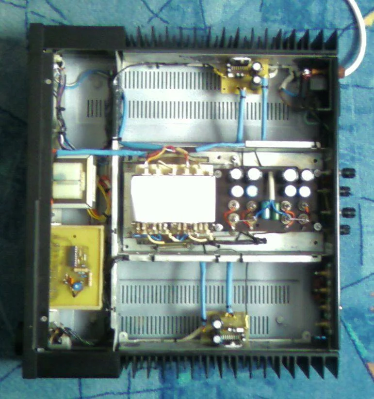

вынь предохранитель(если ставил) из одного из плеч и подключи туда амперметр и посмотри сколько потребляет усилитель при полной громкости(любую песню),а потом возьми и померяй ток который идёт от трансформатора до диодного моста и приятно удивишься,что там больше 1-2а не бывает,в то время как от мостика с диодами до микросхемы ток может достигать 5-6ампер. |

а чего же ты хочешь от типовой схемы,там у тебя только дросселёк на выходе да и всё,а тебе надо прочитать внимательно то что у меня в теме написано и свериться номиналами конденсаторов что на твоеё плате,вот тогда и будешь думать-покупать готовое или делать своё!

кончай тролить и иди читай что тебе дали вот тебе трансформатор на 100вт перемотанный,питалово у усилка +-27в и выдаёт 2по 70вт на 4 ом *только в путь* http://www.tehnari.ru/attachments/f6...-oioi-0282.jpg |
