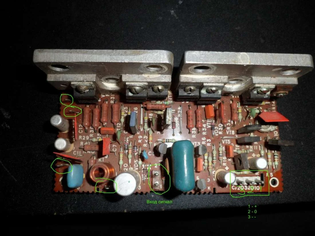

Извините что надоедаю тупыми вопросами. А эти оконечники на сколько вольт работают? И их можно переделать на авто? Преобразователь Авто преобразователь для TDA7294(93) - Технический форум такой вот есть, собранный, в простое.

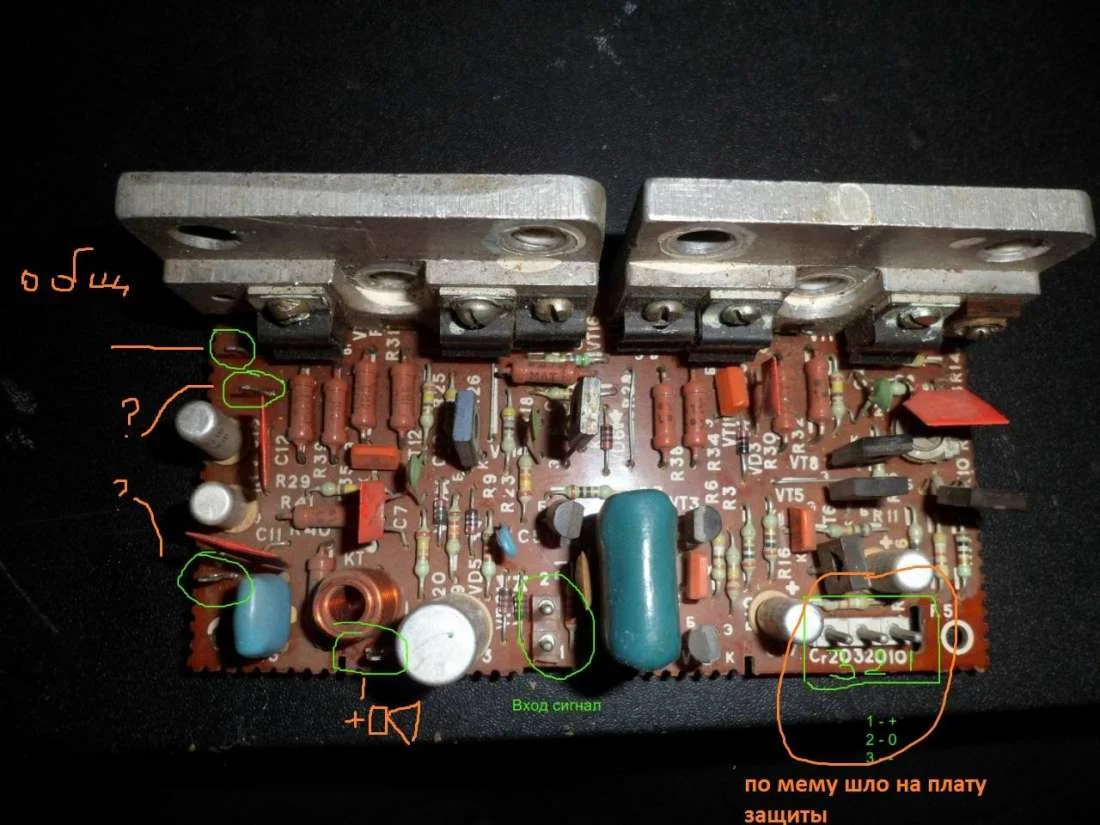

Приветствую вновь! Сегодня попала пара усилителей от такого же усилителя мне в руки. Хотелось бы подключить, а как не знаю. Помогите пожалуйста. И на сколько вольт они работают? Не судите строго новичка, мозгов почти нет.

знаю точно что общий этот +динамика этот сигнал правильно, а вот где плюс где минус не помню, посмотрите по проводам на своём усилителе какой куда идёт.

+ динамика клемма около выходного дросселя. Там отдельно питание на УН +/_-31 вольт и отдельно на УМЗЧ +/-26 вольт
