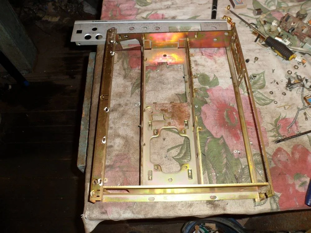

Планируется установить: Преобразователь напряжения TDA7294 x 2 сабвуфер ФНЧ на операционниках Индикатор перегрузки на LM324 За корпус был взят Радиотехника У7101. Установил туда преобразователь напряжения для ТДА Авто преобразователь для TDA7294(93) - Технический форум |

Сегодня света не было весь день. По электронике нечего не делал. Обходился сегодня нажевкой и шуруповертом. Вот результат проделанной работы, угробил на все почти 4 часа. Ламинат (боковинки) потом еще покрашу в черный матовый цвет как и крышку.
