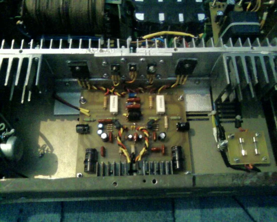

Представляю на всеобщее обозрение мой усилитель, собран он по схеме *ЛАНЗАР*

Для желающих повторить конструкцию, а так же получить очень хороший усилитель за вполне приемлимую цену прилагаю полное пошаговое руководство с описанием всех этапов изготовления и настройки данного усилителя.
В моём усилителе был применён самодельный трансформатор на базе сердечника тс-180,первичная обмотка была намотана с пониженой индукцией более толстым проводом, вторичная обмотка выполнена проводом диаметром 1.45мм .Мощность трансформатора на активную нагрузку составила более 380ватт,что является избыточной для усилителя мощностью 2*150вт(наматывал тем что было под рукой-вышло с солидным запасом),трансформатора тс-180 в заводском исполнении(с родной первичкой и перемотанной вторичкой проводом диаметром не менее 1мм по меди хватит вполне)
Диодный мост выполнен на диаодах д243а,каждый шунтировал плёночным(можно керамическими)конденсатором ёмкостью около 0.01мкф,в фильтре стоят конденсаторы на 4700мкф*50в 8шт+на платах усилителей стоят по 2000мкф*50в.
Корпус сами видите как изготовлен и какие меры были приняты по улучшению охлаждения.
Защита по схеме усилителя *БРИГ*
На передней панели только выключатель питания,индикатор работы и регулятор громкости,так же зарезервированы два отверстия для клип детектора.
