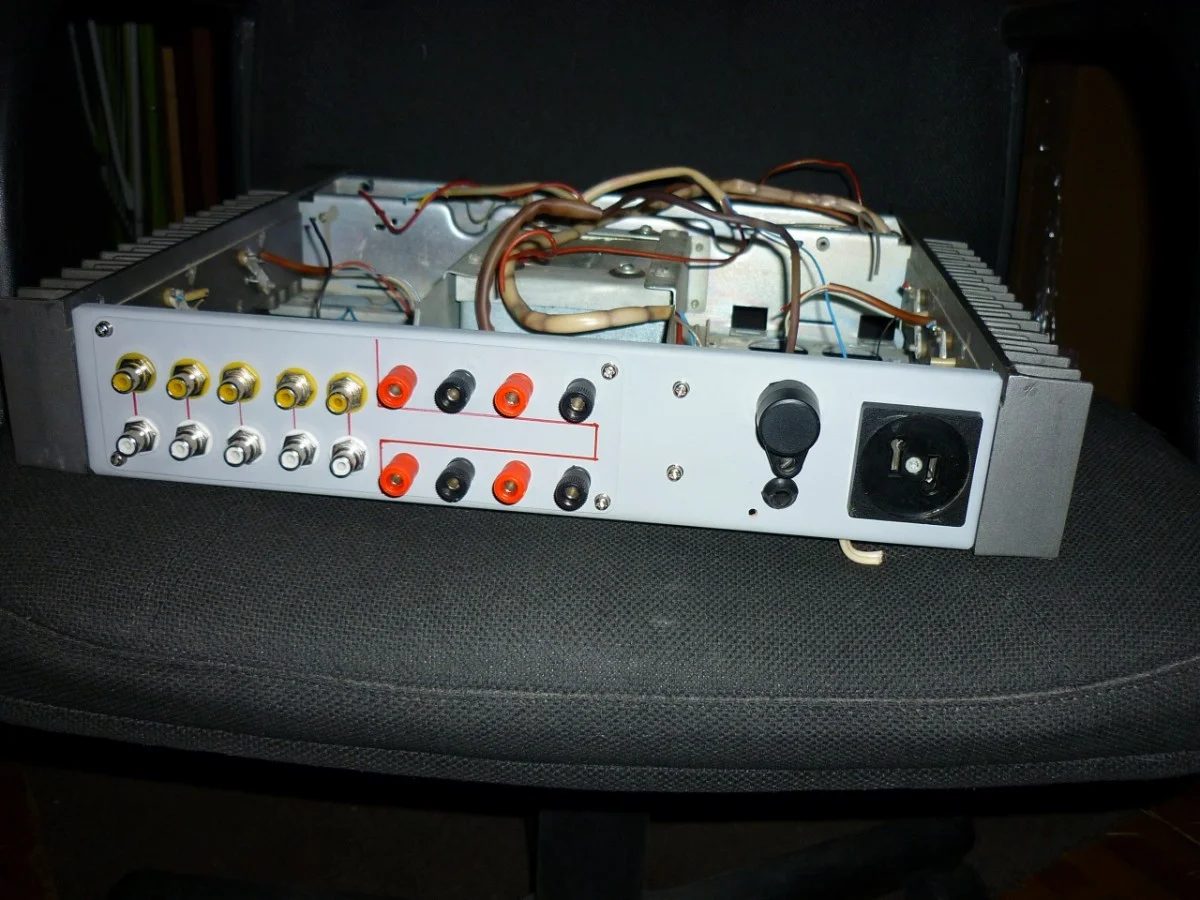

Я снова здесь, я в бархатных штанах...Продолжаю отчёт. Итак я закончил с задней панелью, а вернее с её разъёмами и покраской. Как и заказывали : четыре входа, один линейный выход RCA. Винтовые разъёмы под бананы, на две пары АС.

Транс решил родной оставить?
