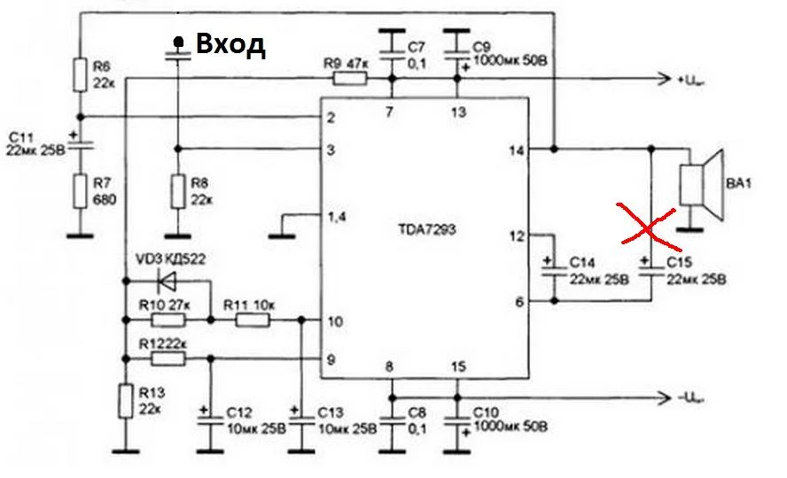

Здравствуйте уважаемые форумчане !
Купил себе два готовых блока унч на тда 7293. При подключении каждого блока по отдельности (моно) играют нормально - чисто и без фона. При подключении в стерео варианте из колонок слышен слабый фон (негромкое жужжание) сигнальные провода экранированные, бп двухполярный с отводом от средней точки +29 -29 В, диодный мост 25А, конденсаторы фильтра питания 4 х 4700 мкф шунтированы плёнкой 2 х 1,5 мкф.
Посоветуйте пожалуйста, как избавиться от фона ?
Схему усилителя и схему подключения к бп прилагаю.
Заранее благодарю.

У Вас образовалась так называемая "земляная петля" - прохождение силового тока по сигнальному общему проводу, что и приводит к повышенному уровню фона.
Чтобы помочь Вам нужно знать топологию печатной платы усилителя, фотографию или рисунок ПП.
Для начала попробуйте включить оба регулятора громкости к усилителю по общему проводу не на прямую, а через резисторы 5-10 ом, а общий провод входных разъёмов проводом соединить с общим на блоке питания.

Он же писал, две отдельных печатки. А петля да, есть. Источник сигнала - Источник питания. На каждый усилитель должен быть свой блок питания.

Вместе с конденсаторами на плате в сумме выходит 10400 мкф в плечо - я думаю достаточно. Фото платы выложу в ближайшее время.

Подключал таким образом - фон только усиливается.
