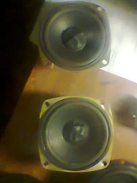

25 Ватт НЧ 2 шт 30 Ватт НЧ 2 шт 19 Ватт ВЧ 2 шт (советские, идиального качества) 40 Ватт НЧ 1 шт (автомобильный мид бас) Радиолампа на саб ГК 71 ну или ГУ 81 (я её на фотке держу!) Трансформатор (тс 180 от ИЛЕТЬ, перемотанный до 340 Ватт) Радиаторы всех типов и всех размеров Микросхемы не проблемма (всегда можно купить) Но хотелось бы или ультролинейный усь на ИМС или мегалинейный усь на лампах! Так же подскажите с расчетом корпусов, ато эти проги мои мозги разжевали и выплюнули! (на английском языке они все) P.S корпуса у меня плохо выходят) |

Ну, а какой ты хочешь собрать усилитель? На чём? На транзисторах, или на микросхемах? Для дома, или для машины? С однополярным, или с двухполярным питанием? Какую напругу выдаёт твой транс? Давай поконкретней всё напиши. Схем то навалом.

тс 180 максимум выдаёт 200 ватт за счёт запаса по железу . обмоток на него хоть на киловат намотай больше 200ватт с него не снять. с этого транса выйдет неплохой бп для двух тда 7294

Здесь хватит TDA2030/TDA2050/LM1875. По одной ИМС на каждый канал. Питание двухполярное, ±14...16 вольт.
