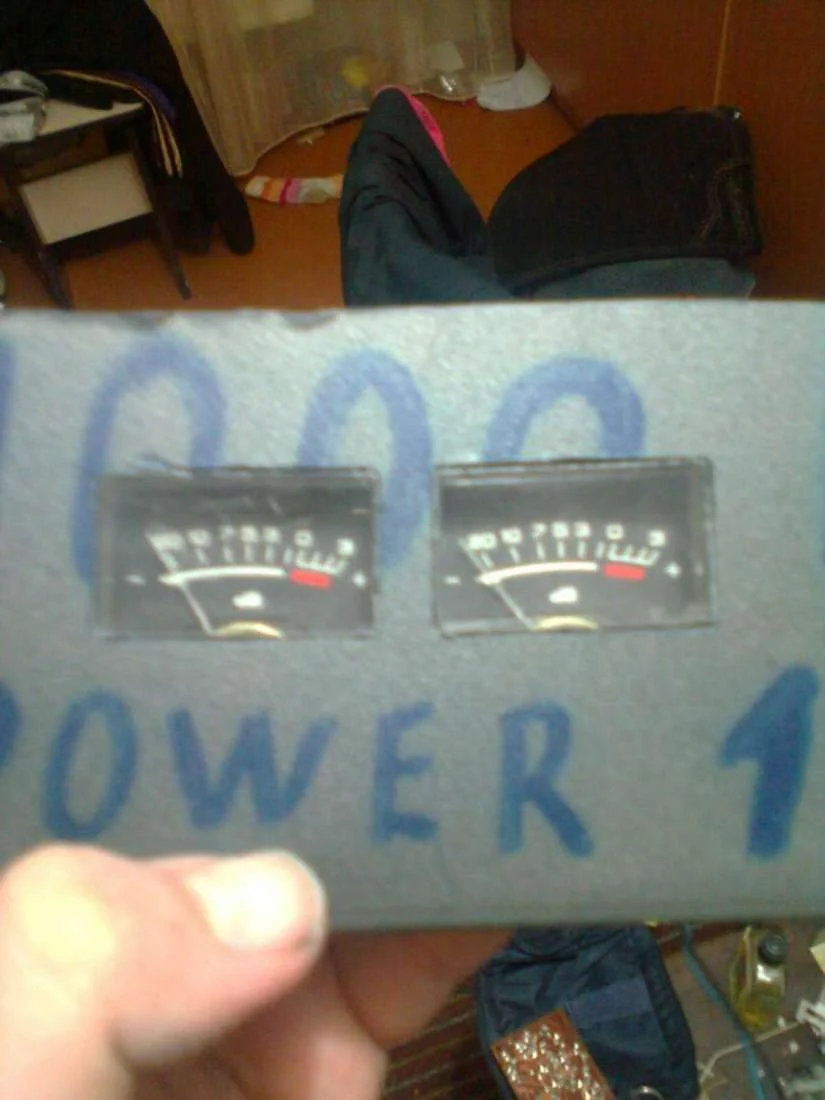

ну вот корпус практически закончен .осталось окончательно очистить и загладить все неровности на передней панели, отмыть её от надписей и установить переменный резистор . внешний вид наверное не менять буду, и так всё устраивает . сейчас буду собирать плату индикации и доделывать мелочи . ну как вам внешний вид ?

а как прорезал окошки для идиикаторов?)

у меня была морда от магнитофона радиотехника, я приложил её новой панели так чтобы окна для индикаторов совпали. маркером обвёл периметр в котором будут располагаться окна . затем приложил индикатор выровнял и иголочкой процарапал по краям нарисовав окно также второй . вырезал ножом и шилом царапая по отметкам пока не прошёл насквозь . после доработал напильником )

можно подключить подсветку индикаторов к одной из обмоток трансворматора через отдельный диодный мост не скажется ли это на звуке фон не появится ?

от пары светиков точно фона не будет
