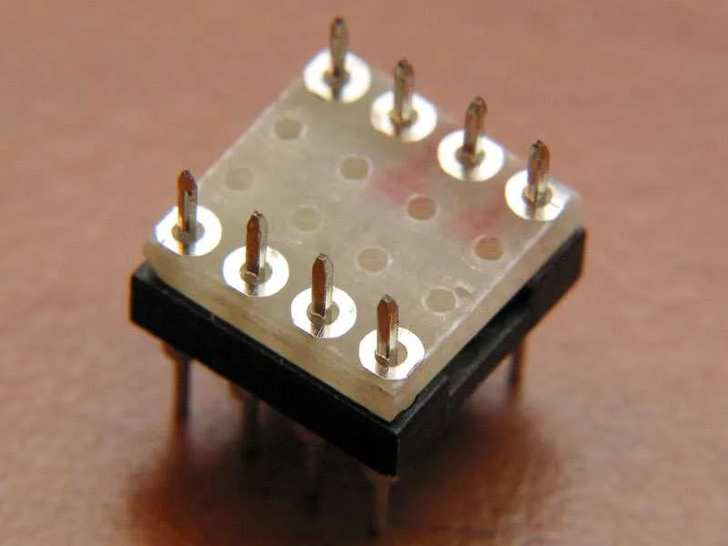

ну решил собрать фильтр на тда вот по этой схеме Фильтр НЧ для сабвуфера - Технический форум как читал что популярная всетаки и мого раз сделана вот купил тда7050Т только вот меня смущяет вот эта буква Т и размер самой микросхемы она резмером с спичечьную головку и собственно как её паять если две ноги в одно отверстие попадают. и второй вопрос феррит это магнитит? и где его можно найти, в радиоприемниках катушки намотаты на феррите?

Да уж. Жта микросхема в корпусе для поверхностного монтажа, поэтому и маленькая такая. под неё надо переделать печатку.

на счет ферита понял а какже эту микру поять?)

C обратной стороны платы ..

Цитата:
Сообщение от sanekk Посмотреть сообщение
Немного терпения, прямые руки и все получится
Удачи

Пожалуйста. Был SO8, стал DIP8
