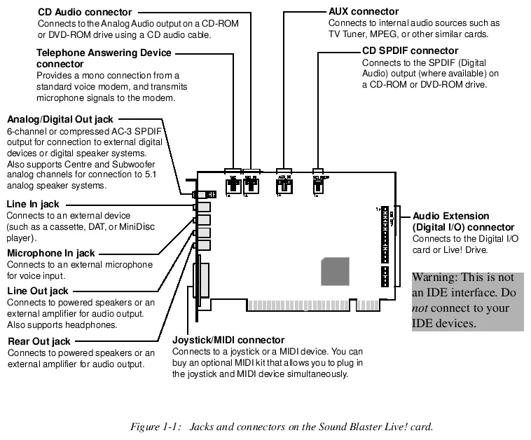

долго не думайте,ищите лучше!

Axel 46 спасибо за картинку, попробую и отпишусь, проблема в том что подключаю колонку на разъем для сабвуфера и никаких признаков нет.
