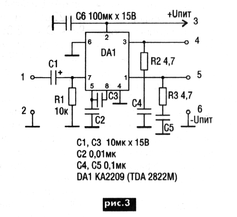

даите схему УНЧ на TDA2822М

вот держи

Денис, у него два динамика, два канала, в его случае это только TDA2822m ...

тогда вот на 1 канал и на 2 канала

а сколько можно из него выжать из 2х канального

на каждый канал по 1 вату

Максимум 2х1Вт при питании 12В ...
