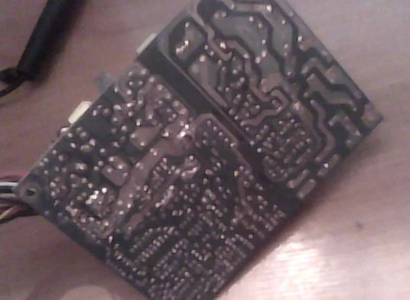

Прошу помощи в переделке компьютерного БП (бля саба на TDA7293)
И так перехожу к делу имеется блок питания G-ALANTIC ATX-230 (забрал в школе как сгоревший, после замены конденсаторов заработал.)
В БП стоит шим TL494CN.
Фото агрегата ниже(извиняюсь за качество фотографий к сожалению нет цифровика имеется только модила с камерой).
Рыл сети интернет но не чего не нашел
И так имею прямые руки и все что нужно иметь...
НО полный нуль B ИИП.
С чего мне нужно сначала начать?(если можно обьясните подробнее)
Буду благодарен всем кто мне сможет помочь...

Пока что аккуратно выпаял ненужные провода.
И созрела куча вопросов.
Что еше нужно выпаять?
И где можно здесь найти стабилизацию по напряжению и отключить её?
и что еше нужно отключить?
Дык ни как не получится, для TDA7293 надо двухполярное питание +/-30 В ...

Цитата:
Сообщение от George Smith Посмотреть сообщение
По разным темам я понял что надо перематывать трансформатор.
Это так и есть?

Это обязательно и отдельно собирать мост на Шотки диодах ...
