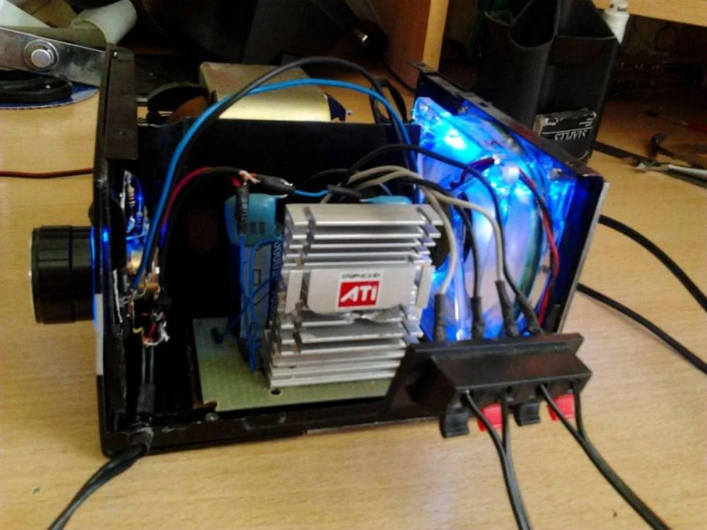

Это твой первый опыт с усилками? Разверни плату на 180, если есть возможность радиатор с усилком отсоедини от макетки и прикрепи параллельно кулеру. Нарисуй схему усилителя с питанием... Чёто жидковато у тебя с деталями. Он играет вообще?

Я бы попробовал так, радиатор заземлить(на минус), он будет экраном для микросхемы

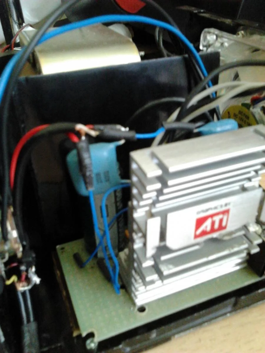

Всем еще раз привет)))Вот долго собирал новый корпус под мой усилитель и в итоге когда я его подключил у меня в колонках образовался довольно сильный фон!!!!!Но когда я кручу пер. резистор то фон меняет свое звучание (фонит по разному)...Я даже не знаю что это может быть!? - может ли быть такой фон если от экранированного провода входа минус закоротил с одним из каналов?????
вот фото: |

Спасибо))Сейчас попробую припаять...
