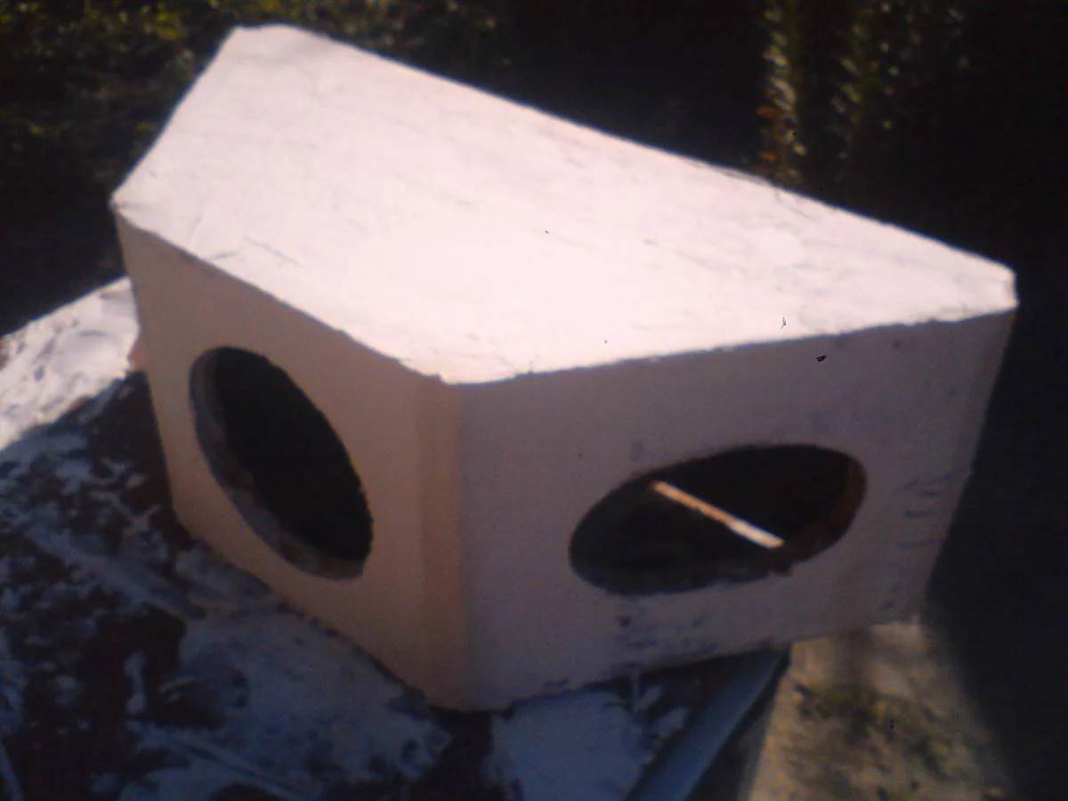

всем привет. недавно в мою бездонную голову влезла идея о создании портативной АС. Не той что была у меня раньше(два динамичка с одноканальной магнитолкой), а совершенно новой. все началось с проектирования корпуса. я не хотел городить гроб с прямыми углами, а решил немного поэкспериментировать с формой. в итоге получился корпус трапециевидной формы. с размерами длина 500мм ширина 200мм стороны трапеции 250мм высота 200мм. в моем распоряжении находились два 3гдш 2-8 и сч-нч динамик от микролаб соло. решено было сделать переносную систему 2.1.
корпус сделан из дсп толщиной 10мм. углы скреплялись рейками. у меня из инструменты были всего лишь электролобзик, дрель, длинная линейка, напильник, круглый рашпиль, штангенциркуль, отвертки и куча разной длины шурупов.
ну а теперь самое интересное фотки ворклога.
первый этап это проектирование, вырезание стенок, скрепление и шпаклевка корпуса. это все заняло у меня один день.

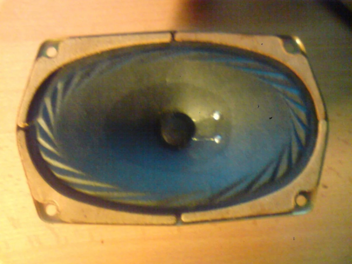

второй этап это шлифовка поверхности. шлифовал обычной наждачкой то ли двойкой то ли тройкой. потом я примерил динамики. смотрится довольно неплохо))) я решил отделить емкость нч динамика от шп.

Слава привет! Первое, что бросилось в глаза, это динамики
сверху и не защищены, для мобильной системы это очень опасно!
А можно выложить тех. данные этих динамиков, чтобы не искать в
Инете, я думаю, что они у тебя есть, раз собрался делать?

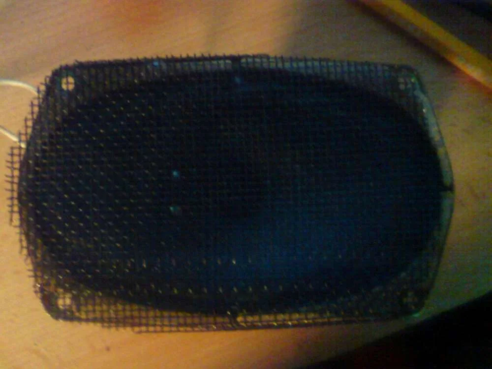

я сделал защитную сетку на сателиты.(на нч еще не придумал как буду делать ) использовал сетку с мелкой ячейкой ткань и клей. сначала вырезаем сетку по форма динамика. затем ткань с запасом 2-3см. намазываем толстым слоем внутренний обод корзины динамика .прикладываем раннее вырезанную сетку и затягиваем все это дело тканью. натягиваем ткань и закрепляем канцелярскими прищепками для бумаги. ждем 5 часов и вуоля! защитная сетка готова.

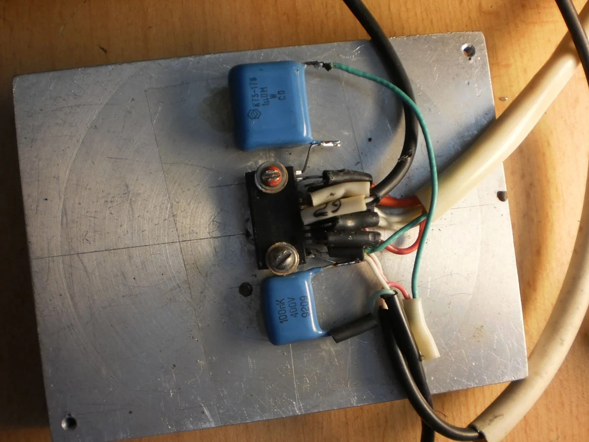

сегодня собрал на тда 1552( прост я на ибэя заказал 20 штук. вот теперь по тихой от них избавляюсь ) подключил сателиты в паралель к одному из каналов через конденсатор в 0.1 мкф. Нч динамик подключил ко второму каналу через кондер в 1 мкф. ну вы наверное понимаете зачем я так сделал. если нет))) я все же объясню. дабы шп динамики не перенапрягались и не хрипели в нч диапазоне, я ограничил вход низкочастотного сигнала конденсатором 0.1мкф, а на другом канале соответственно наоборот.
колонка будет иметь внутренний источник сигнала. китайский мп3 плеер. работает он прекрасно. но тк я теперь слушаю музыку на айподе, надобность в мп3шнике отпала. и что бы он не валялся без дела решил я его сюда приспособить)) мп3 имеет моно выход вот поэтому я отказался от стерео.
я поставил сдвоенный переменный резистор номиналом 33кОм. я сделал отдельную регулировку для канала который нагружен шп динамиками. припаял одинарный переменник в 22 кОм на вход канала под сателиты. ну вот пока что все. к понедельнику думаю успеть доделать всю колонку. обязательно выложу фото.
