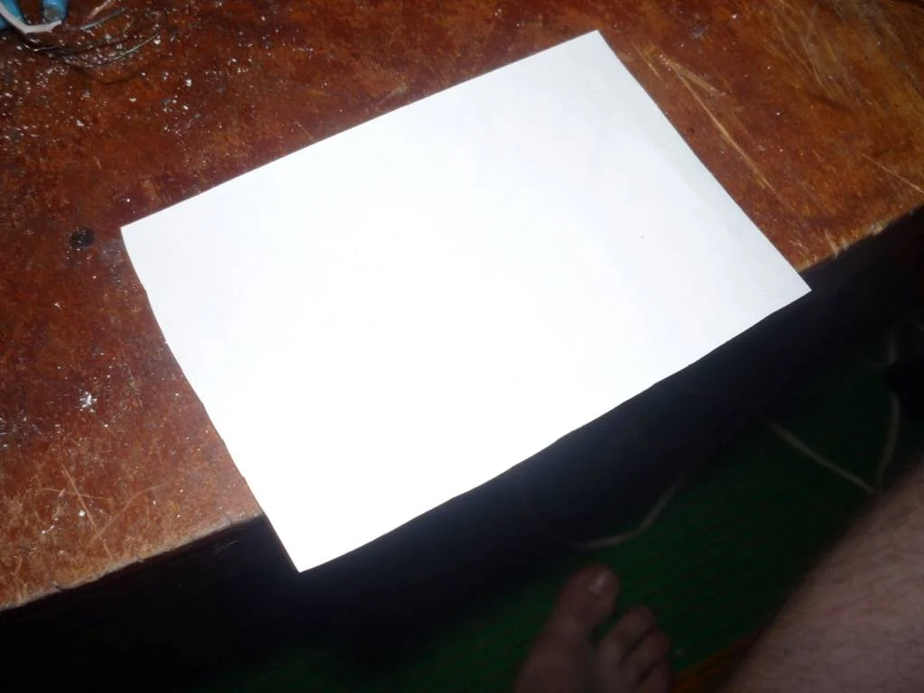

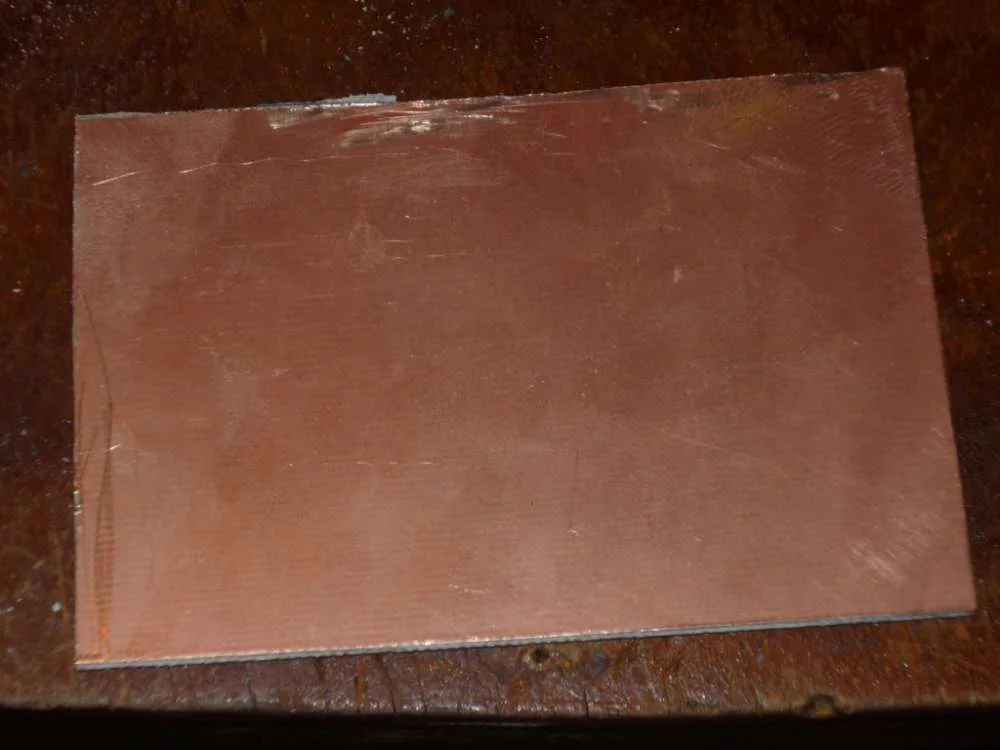

вот и начнем
приобрели текстолит, нашли бумагу, утюг, воду, пилу, хлорное железо
p1070179.jpg разметим размеры платы
пилим
вот что должно получиться
это не понял как сюда попало
прикладываем уже отрезанную распечатку краской к фольгированной стороне текстолита
утюжим
в меру только, а то заново все делать не вариант потом и видим проступившие дорожки

затем замачиваем
аккуратно кистью снимаем бумагу
кидаем в раствор хлорного железа 1 к 3
и минут через 7-9 достаем
