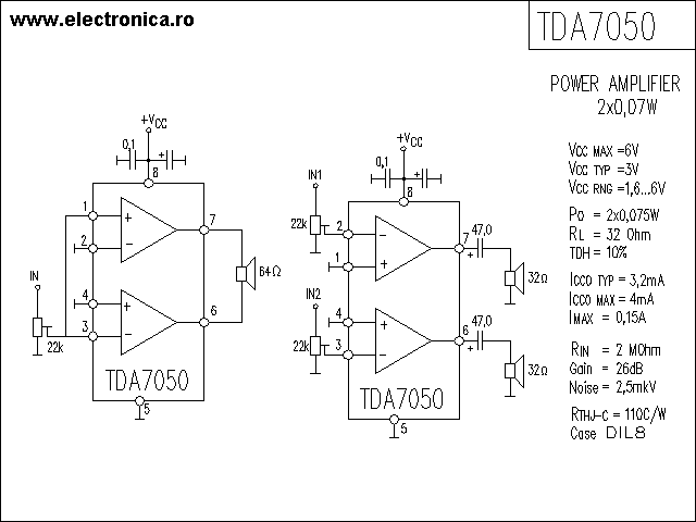

Телефонные микросхемы
Миниатюры
BH3 вне форума   Ответить с цитированием

попробую собрать на 7050 а мож кто печатку подкинет

Что это за обозначения конденсаторов! что там мкф,пк, или что а то я в этом нефига не понимаю? И ещё подойдёт эта схема для моей(1пост) задачи!

На этой схеме все обозначения конденсаторов в мкф.
