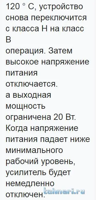

И где преобразователь в TDA1562?
Да, есть усилители на полевиках, 12,6в, амплитудного, действующего-8,9в Тогда мах мощность - 19, 8 ватт, реально 15 ватт, но все равно, это не Цитата:

Давайте повнимательнее почитаем даташит на эту микросхему?

Давайте. Даже воспользуемся переводчиком ...
Там применена схема с "конденсатором накачки". (последнюю колонку надо поставить после первой ...)

В данном случае налицо наличие преобразователя напряжения питания, а принцип его действия это совсем другое дело. Конечно же это не полноценный инвертор, и на фонограммах с обилием низких частот эффект от его работы не столь очевиден, но ТС-у как раз нужен усилитель на СЧ-ВЧ диапазон звуковых частот. Тем не менее, и эффективность работы этого преобразователя можно улучшить и на НЧ, увеличив ёмкость накопительных конденсаторов
