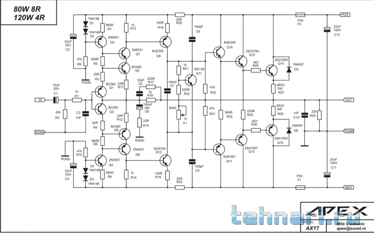

Лучше бы схему самого усилителя, как в нем произведено соединение с шасси общего до или после развязки земель. Да вообще как сдела разводка земель, в одной точке соединяются или в нескольких, тут гадать сколько угодно можно, но одно ясно что разводка земель сделана через одно место. Если сгорает через время резистор то это говорит о том что прямого и постоянного КЗ нет надо понаблюдать за нагревом резистора и ещё раз повторюсь надо замерять токи покоя.

Это было бы конечно хорошо если бы не было одно НО, соберитет же apex ax17, 14, и убититесь что когда ток покоя в 0 то на выходе тоже 0 а вот когда начинаешь крутить ток покоя на выходе появляется постоянное напряжения и это благодаря резистору развязки земель в 10ом. Но не буду утверждать как в этом усилителе все реализовано по землям.

Я бы просто переразвел землю без всяких разделений земель и всё. Изолировал нормально слюдой транзисторы и выставил ток покоя в раене 40-50ма. Ну естественно прозвонил на предмет коротыша питания с шасси.
