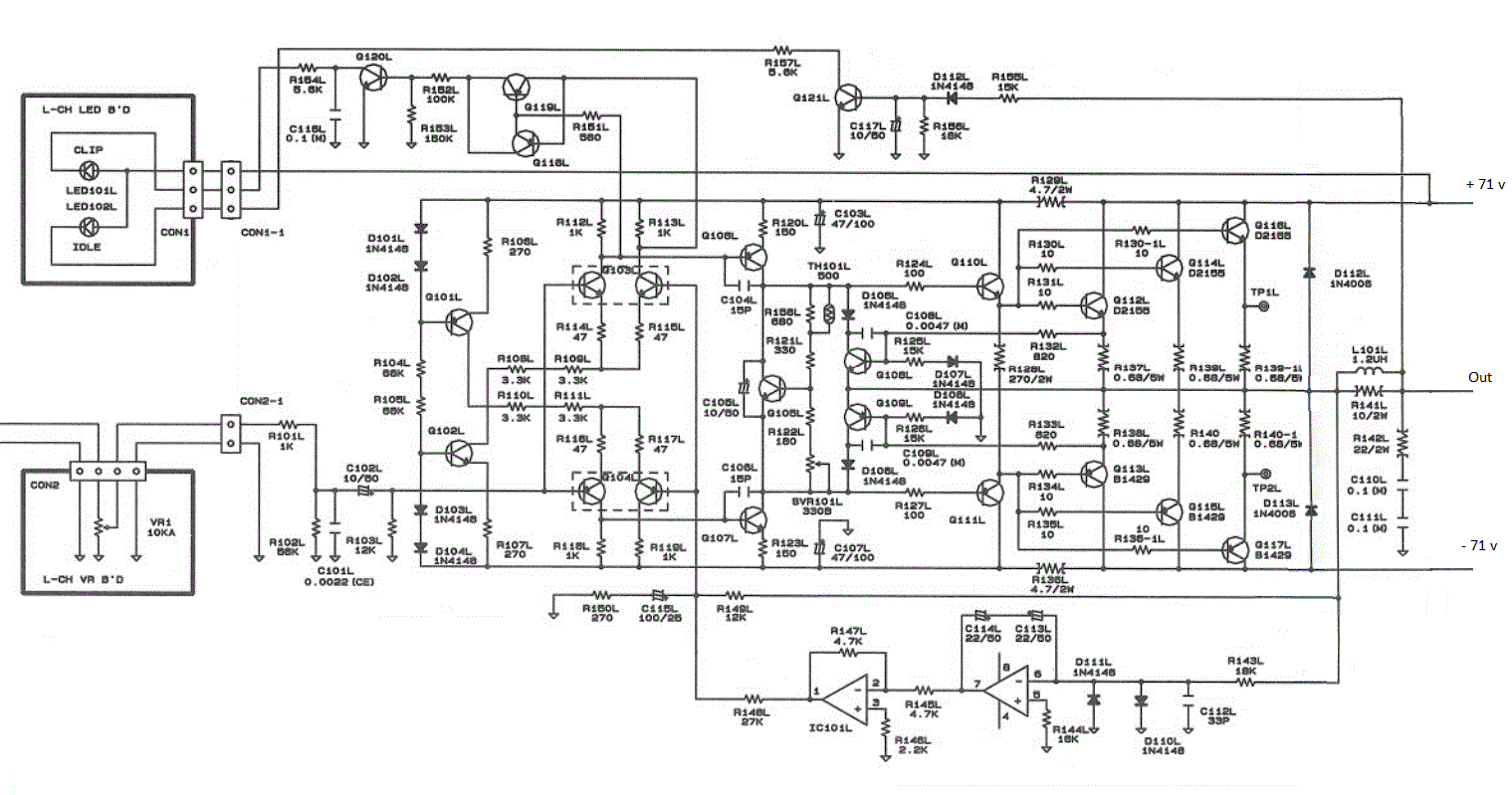

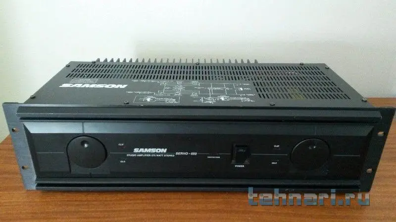

Что за класс усилителя?
Если брать, то для дома. Послушать не дают, но то что рабочий это 100%. Хорошо ли звучит для домашней ас? В гараже валяются кливер 200АС-010 с дохлыми 10 ГДВ 10-16. Может приспособить под них. В общем, стоит он своей 1000р и хорош ли будет звук на кливеры? Что за класс усилителя? АВ? |

Сдается мне, что это инструментальный усилитель.... Да еще и с компрессором... Для дома не подойдет. А фотку внешности нельзя?

Это, так называемый "студийный".

На ланзар похоже, только с ГСТ в питании дифкаскадов, интегратором и клип-детектором. Класс конечно АБ, и по звуку, думаю, недалеко от ланзара уйдёт. Конечно моща приличная будет, с таким питанием, кливеры попалить можно

Стоит ли он 1.000 руб? Блин! Да конечно же стоит!!! Ты сам прикинь : транс, корпус, радиатор, блок питания, обвес и т.д. Это всё денег стоит. Один транс тебе обойдётся 2000 -2500 руб. Да даже если он тебе в звучании не понравится, разберёшь его на детали. Бери конечно же!
А если задумаешь для себя его использовать, то дополни УН эмиттерными повторителями. Будет на порядок лучше.

Не надо ничего курочить, для Кливеров и так пойдет(2х275 ватт).У него два РГ? На каждый канал свой?

Корпус стремный, радиатор так себе, блок питания скорее всего импульсный. Если покупать, то для использования как есть. Звук судя по схеме так себе, точно не для дома, кафе озвучивать где все бухие и им пофиг качество.
На использование в качестве донора для другой конструкции рассчитывать не стоит. Да и не буду хорошую вещь продавать за копейки. |

Я бы за 1000р и думать не стал, забрал бы сразу. Как минимум, 6 пар выходников, трансформатор и корпус с радиатором на дороге не валяются.
Нет. Тарсформатор там стоит, вполне себе приличный по габаритам.
