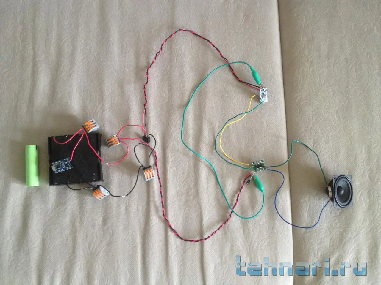

Сделал ещё несколько экспериментальных попыток изменения схемы. Пока остановился на такой (см.фото).
На другом форуме подсказали объединить землю. Совет помог, но с некоторым дополнением. На фото зелёный крокодил как раз соединяет земли блютузки и усилителя. Но само по себе объединение не дало результата, пока я не поставил DCDC преобразователь 0505 перед блютуз модулем. А он в свою очередь также без общей земли не даёт хорошего результата. Данное изменение сильно уменьшило гуд на динамике, хотя и не убрало все паразитные шумы и потрескивания. Думаю, теперь нужно заниматься экспериментами с фильтрами перед усилителем. Надеюсь, что все помехи от BT я убрал.
Можете дать ссылки на конкретные LC-фильтры (на Али или ЧипеДипе)? Всё равно мне придётся покупать запчасти. А пока я их соберу в готовый фильтр, намотаю катушки и т.п. - сто раз накосячу.
П.С. Для меня несколько удивительно, почему у меня работает преобразователь 0505 (0305 не было в наличии, поэтому тестил, 0505). Через лабораторный БП подал на него 5 вольт, на выходе получил около 5.5 В. Стал снижать до значений батарейки. При 3.4 на входе, получал 3.6 на выходе. Короче, почти на любых около-аккумуляторных значениях преобразователь поднимал в среднем на 0.2 вольта.
П.П.С. Пробовал также в качестве эксперимента такой же второй DCDC 0505 ставить и перед усилителем. Но результат стал просто жутким по гудежу. Хуже, чем без него.
