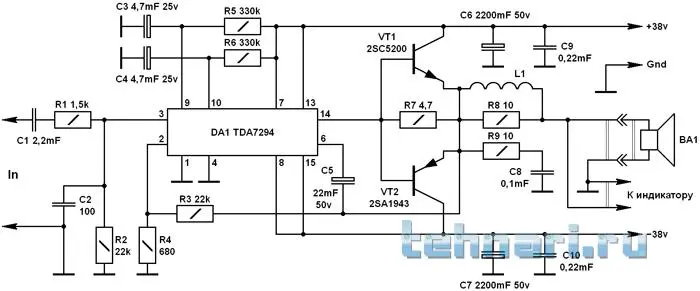

08.08.2017, 14:32 | #15 (permalink) |
Member
Регистрация: 27.07.2016
Адрес: Москва
Сообщений: 129
Сказал(а) спасибо: 0
Поблагодарили 3 раз(а) в 1 сообщении
Репутация: 1306
Нашёл эту схемку. Есть вопросы.
Пойдёт ли эта схема для моего случая? Как я понимаю это ИТУН, судя по катушке и резистору на 10 Ом, если я их уберу, то ничего не измениться? У меня есть две комплиментарные пары D718 и B688, можно ли поставить их? |

08.08.2017, 16:48 | #16 (permalink) | |
Member
Адрес: Москва
Сообщений: 129
Репутация: 1306
Цитата:
Прочитал статью в журнале "РАДИО №11 ,2005". В принципе всё устраивает, но боюсь одной пары D718 и B688 будет мало. Можно ли параллельно им включить ещё одну пару, поставив в эмитеры резисторы по 0,1 (2 Ватт) ? Давно ещё на барахолке, за 50 Руб взял обломок платы от какого-то усилителя. Вот там и стоят эти транзисторы (все живые). |
08.08.2017, 22:13 | #17 (permalink) |
Member
Регистрация: 01.01.2015
Адрес: Балаково.Саратовская обл.
Сообщений: 10,841
Сказал(а) спасибо: 601
Поблагодарили 365 раз(а) в 82 сообщениях
Репутация: 68982
Да этого и не надо.
Интереснее какова стала добротность в новом кузове-Обоснуйте кучку слов-При всём при том,что- |
