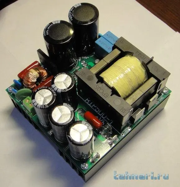

Доброго всем времени суток!Прошу вашего совета по выбору усилителя для колонок на базе динамиков Кинап 4а32 16ом в каждой колонке по 2 динамика соединены параллельно+пищалка.Нужно собрать усилитель для этих колонок.
Требования к усилителю:
-в первую очередь высокая надежность так как усилитель будет работать по 12-16 часов непрерывно,(дискотеки свадьбы и прочие мероприятия)
-хорошее качество звучания что бы хорошо качал низа и середину
-Мощность 150-200Вт на канал при нагрузке 8Ом
Пока только мысли про Ланзар.Но ланзар не собирал не знаю как он играет и как у него с надежностью.Корпус будет от усилителя 100У-101 пассивное охлаждение,радиаторы там хорошие вроде.
Или может другой какой то усилитель посоветуете?

Нормально он играет. Поставь по 3 выходных транзистора в плечо, и с надёжностью тоже всё будет нормально. На 7294 не хочешь сделать? В мост? Очень не плохо это дело звучит. Для твоих мероприятий самое то.

Можно класс D использовать- меньше нагрев, габариты, высокий КПД, с низами там порядок, верх и середина - для танцулек пойдеть.
Меломан цифровой усилитель мощности плата 350Wx2 IRS2092 hifi 2Ch класса D усилитель | eBay
Тут больше надо думать о блоке питания - транс на полкило, либо импульсник.
А так и Ланзара можно, на трех парах выходников.

Оптимальный вариант тебе класс D.Можешь купить на том же алике только надо будет подрыхтовать маленько.Либо же собирай сам,сложного нет ничего,главное изучить даташит на туже IR2092.Усилитель играет достойно по мне так не хуже Ланзара и ОМ2.В общем одни преимущества D класса перед AB.А какие?
1.Маленький и мощный.
2.Не требует Огромного радиатора,даже и карлосн может не понадобиться.
3.В строенная защита по току (это касается IR2092)которую легко рассчитать.
4.Задержка включения.
ЗЫ я начал еще год назад собирать усилитель 2*500Вт/4Ом так все дело влезло в коробочку от спутникового ресивера,ИИП + 2 канала усилителей+защиты ,,,уиты .Проект забросил пока ,не могу определиться что будет на морде(индикаторы, кнопочки и тд.

Если нужен мощный (ну для 4А32 и 100вт уже много, особенно если нужен бас) и надежный УМ, то либо собирать из проверенных узлов (например на блоках SDYPower от Дмитрия Dimonis. Он делает очень качественно для проф применений блоки питания, платы УМ Д-класса на IRS2092, кроссоверы, есть готовые блоки и т.д. Поищи в инете, вк. Поиск найдет).
Как раз на днях пришла от него посылка с блоками для сборки проф 4-х канального УМ 2х350вт топы + 2х800Вт сабы (тоже для свадеб-банкетов буду себе собирать. 4 мощных канала по цене 2-х китайских УМ!!!). Из китая не советую заказывать - много брака, схемы упрощенные, нет гарантии.
