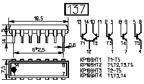

В общем, проблему с усилителем я решил, и решил её, наверное, самым дурацким и простым методом: сменив абсолютно все транзисторы в обоих каналах (подобрал пары по коэффициенту усиления по току h21), всю керамику и обе матрицы КР159. После этого усилитель запел как в 1989-м на Бердском радиозаводе. Такие дела. Я выражаю огромную благодарность всем тем, кто не пожалел своего времени и пришёл на помощь! В особенности благодарен уважаемым Focus_016 и Lastik: Вы очень здорово помогли мне. Всем добра, удачи и с наступающим Вас! |

И, таки, микросхема представляет собой матрицу из двух n-p-n транзисторов (для построения дифференциальных усилителей)..
Только не они применялись Цитата:
Да и не привод, а РЧВ - регулятор частоты вращения, называлось.
