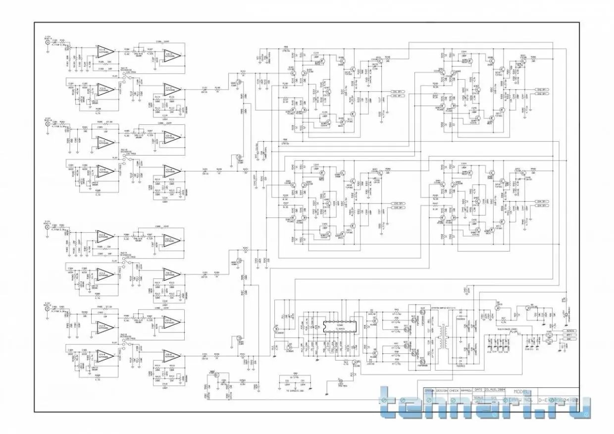

держи схему.у тебя должно быть тоже самое или что то похожие(тут только 4 усилка). Для начала проверь питание относительно минуса на 12 или 11 или 8й ноге TL494.(ремоут должен быть замкнут на +12В).там должно быть 12В. если там нет 12В , отпаиваешь Q5 Q6 проверяешь кто-то из них вылетел.если не поможет такая манипуляция будем смотреть дальше

Попался мне такой .... подключая 12 вольт и перемычку - не загорается индикатор .... а жрет 4 ампера .... ищу короткое ... 50n06 вроде целые ... не звонятся как пробитые .... выпаял их - потребление пропало ....

так дело в том , подключая 12-14 вольт и перемычку, - не загорается индикатор .... а жрет 4 ампера... видимых повреженных деталей нет ... короткого нет ... кто может быть виновником ? 50n06 вроде целые ... не звонятся как пробитые .... выпаял их - потребление пропало ....
