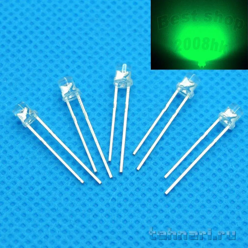

Красной нитью концепции должно было стать сочетание чёрного цвета корпуса и зелёного свечения всего остального.

В процессе работы над корпусом постепенно приобреталась всякая мелочёвка:
Сразу хочу оговориться: всё необходимое закупалось в 2014 году, когда цены у нас и по курсу "у них" были вменяемыми. Забегая вперёд, хочу сказать, что бюджет проекта не вылез за рамки 5000р. Точнее может и сказал бы, но в какой-то момент перестал собирать чеки, а мелочёвку вообще не учитывал.
