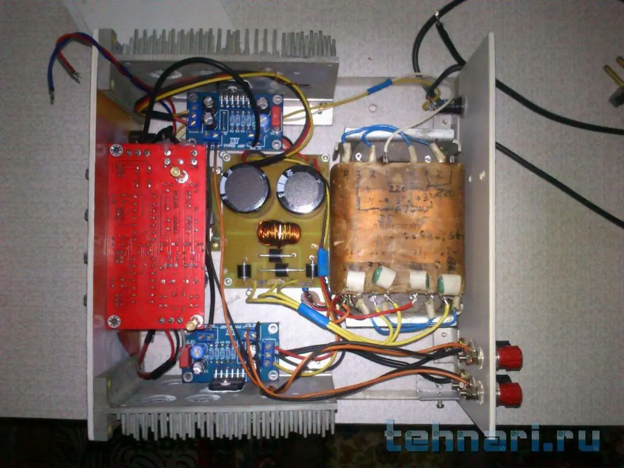

В общем история такая: прикупил на Ebay киты для сборки усилителя - 2 на LM3886 и предусилитель с ТБ на NE5532. В первой версии собран на трансе от Амфитона (ДМП3.702.19). Подключил 1 обмотку и... Нормального звука нет, хрюкает и т.д. (не тянет трансформатор - это я потом дошел).
В первой "реинкарнации" заменил трансформатор на ИИП от Александра DDREDD'a ИИП на IR2153 - Технический форум(за что ему огромное спасибо - первый мой ИИП, причем который сразу заработал, хотя и сильно грели ключи, прилепил вентилятор). Переделал корпус, немного переделал предусилитель.
И после прослушивания понял, что регулировка СЧ там лишняя, да и ВЧ работает на так, как хотелось бы.
Во воторой "реинкарнации" снова переделал корпус, доработал ИИП: убрал 2 ключа, понизил частоту со 115 до 44 кГц (запас по снижению сделал огромный) - нагрев пропал, заменил "литы" с 10000 мФ на 2200. Доработал УМЗЧ - поставил на выход "Цобеля" + катушку 3мГн + поставил защиту от постоянки. Также еще доработал предусилитель - убрал регулировку СЧ, громкость вывел отдельно от платы (т.к. после "ампутации" регулировки СЧ, рег. громкости располагалась ближе к НЧ, чем ВЧ).
И вот вроде бы и все, но есть одно но - регулировка ВЧ убирает/прибавляет все вплоть до герц 500 и НЧ тоже "высоковаты". Вот как бы тут зашел в тупик, расчетов никак не могу найти, чтобы довести все все до ума.
Технари - выручайте пожалуйста!
Вот схема того, что осталось от темброблока (1 канал):

Вот сравни со своей схемой.
Если высокая чувствительность не нужна, то первый ОУ можно убрать.

с4 уменьши например 3300р, частота регулировки вч станет выше.

Сейчас я тебя выручу. А как жа? Вот схема очень прилично звучащего преда с активным регулятором тембра. Можно поиграть с ёмкостями : в место 0.068 поставить 0.033, а в место 1200 поставить 2200. Усиление в первом каскаде огромадное, и его необходимо уменьшить путём увеличения сопротивления R1 до 22 ком 33 ком. И во втором каскаде не лишняя будет ёмкость на 47 - 100 пф, соединяющая инвертирующий вход ОУ и его выход. А то может возбудится. А оно нам надо?
P.S. Если поставить ОУ 071, 072, то шума вообще нет. Т.е. абсолютно.

Здесь аналогичный темброблок. Переменники там 100к, для использования твоих на 50к резисторы в той схеме в два раза уменьши, а емкости в 2 раза увеличь.
