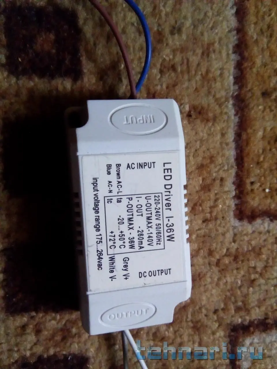

Вопрос к спецам.
Имеется светодиодная лента, которую достал из лампы Т8, на алюминиевой подложке, соединение последовательно параллельное, т.е. 42 пары соединеные последовательно, всего 84 светодиода, драйвер не рабочий, обозначений на нем нет никаких как и на ленте, помогите какой драйвер необходимо подобрать, то есть с какими характеристиками выходное напряжение и пр. Сама лампа имела белый натуральный свет, выбрасывать не хочется.

Тогда поправьте, если я не прав:
напряжение 42 пары светодиодов * 3 V = 126 V
мощность не менее 18 Вт (раз на цоколе лампы было указано 18 Вт).
Такой драйвер подойдет - 300ma dc105v-150v 36-50 Вт?
Направьте меня уже на путь истинный ......

Драйвер - скорее всего (300ma dc105v-150v 36-50 Вт) стабилизатор тока. Исходя из данных I=P/U 18w/126v=0.142mA (ток через светодиоды). У ,Вас, драйвер будет поддерживать на выходе 300mA. Лучше стоит подыскать на меньший ток. Попробуйте замерить ток хотя бы пары светодиодов, подав 3v на парочку (они у ,Вас, параллельно- последовательно), будет известно хотя бы на какой они ток.

Небольшая ремарка-вопрос, насколько помню ток проходя через 2 светодиода соединенных параллельно должен делиться /могу конечно ошибаться/, т.е. если драйвер выдает 300 ma, на два светодиода как раз будет приходиться по 150 ma.
Ток попробую конечно на ленте замерить (китайский приборчик есть, пару батареек найду).

Упс, Вы же считали от целой лампы, т.е. по смыслу на каждую пару диодов должно приходится 142 ma.

При последовательном соединении проводников (рис. 1.9.1) сила тока во всех проводниках одинакова:
I1 = I2 = I.
1-9-1.gif .
При параллельном соединении: Сумма токов I1 + I2, протекающих по обоим проводникам, равна току в неразветвленной цепи:
I = I1 + I2.
Этот результат следует из того, что в точках разветвления токов (узлы A и B) в цепи постоянного тока не могут накапливаться заряды. Например, к узлу A за время Δt подтекает заряд IΔt, а утекает от узла за то же время заряд I1Δt + I2Δt. Следовательно, I = I1 + I2.
Поэтому 142mA - это ток для всей линейки, а каждый светодиод - 70-80mA. Но лучше всё таки промерить светодиоды дабы не ошибиться.

Померял вчера, сначала на 3 вольтах - ток вообще мизерный, соответственно диоды практически не разжигаются, добавил еще одну батарейку ток от каждой пары тоже не стабилен: то 300 то 420 ma, а где и 120, соответственно можно попробовать стабилизатор тока как я указывал выше, т.е. на 300 ma.
Да есть у меня зарядник импульсный можно выставить и напряжение (по моему до 16,5 В) и ток.
Им может попробовать поставить к примеру 10 В и ток 300 ma, и зацепить три последовательные пары и посмотреть на потребление.
