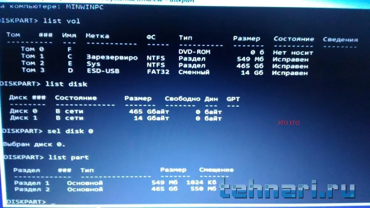

Цитата:
Сообщение от lytboris Посмотреть сообщение
И где это нормально? Диск С размер какой? Что туда ОС влезла? Там полнейший бардак.
diskpart запущен с флэшки, а буквы дисков он расставил по своим предпочтениям. Если загрузится ОС с жесткого диска, буквы дисков будут уже другими. У раздела в 549 Mb буквы вообще не будет, а объём диска С: будет 465 Gb.

Хорошо. Но обрати внимание на самый низ list part. Раздел 1 = 549 Мб. Должно быть так.
Должно быть так.
Вы забыли добавить: "Я сказал!". С чего Вы решили, что у всех должно быть так, как у Вас.
А если серьёзно, то не путайте тёплое с мягким. У ТС раздел 550 МБ, это раздел со средой восстановления установленной системы, а у Вас это раздел, который создаётся при обновлении системы

И всё равно на 549 должен стоять на втором месте. Потому как система начинает читать его первым. А там нет загрузчика. Да ещё и он у него имеет букву С. Вот отсюда и вся путаница.
это не факт, всё зависит от того куда прописался загрузчик, у меня бывало что при установке ОС загрузчик прописывался на забытую флэшку с NTFS файловой, т.е. установил ОС, всё замечательно, потом вынул эту самую забытую флэшку и ПК отказался стартовать пока флэшку не воткнул обратно.

Василий, загрузчик прописывается в Boot-сектор жесткого диска на этапе установки, то есть после первой перезагрузки и копирования всех файлов на системный диск. У топикстартера до этого просто дело не дошло, поэтому раздел определялся как несистемный

Цитата:
Сообщение от AlexZir Посмотреть сообщение
Это понятно, но не всегда именно туда куда ОС ставится, далеко ходить не стану, у меня сейчас на ПК ОС стоит на одном физическом диске, а загрузчик прописан на другом физическом (как так вышло уже не скажу, ибо ОС ставил фиг знает когда) но факт - если я тот хард из системы извлеку - у меня ОС не стартанет, надо как нибудь всё же перенести загрузочную запись на системный хард, но это когда нибудь...

Василий, знакомая ситуация. Я так делал, когда ставил несколько систем на один компьютер, под Alt отводил отдельный диск, на него ставил граб и через него уже стартовал окошки с других жестких.
