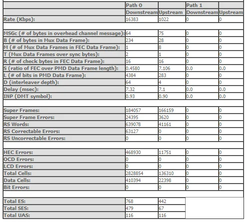

Живу в частном секторе, внутри города(до ближайшей пятиэтажки 50м), проводить сюда оптику никто не хочет, поэтому приходится довольствоваться ADSL. Так вот, пару лет назад всё было очень даже ничего, разрывов практически не было, но пол года назад начался какой-то ад. Интернет может поработать неделю просто идеально, но потом начинается: обрывы каждые 5 минут, скорость в 5 раз меньше заявленной и так далее...Звонили оператору, наверное, раз 50, но толку 0(Ростелеком <3) . Пару раз приходили "мастера", прозванивали линию + проверяли на своих модемах и наших, говорят всё в норме. Сил уже нет, решил написать сюда.
Дело точно не в модеме, т.к проверялось на 2 совершенно разных модемах. Ниже приложу скрин, который показался мне подозрительным.
Посоветуете что-нибудь?

Доброго времени суток! по вашему описанию все сходится на то что поставщик услуг предоставил вал бракованный порт званите не к оператору а к выше стоящим лицам! а до этого момента пока порт не поменяют будут такие проблемы! еще есть вероятность т просто перегружена сеть и за этого идут сбой в работе!

как именно пропадает? линк падает или что? давай скрин в параметрами линии.

А если серьезно, там должна быть еще табличка, в которой указана мощность отдаваемого и принимаемого сигнала... Вот на нее бы взглянуть.

У меня тоже несколько лет ADSL инет нормально работал, но теперь почему-то бывает, что подключение "отваливается" каждых 10-20 минут!
Тест модема показывает такое:
Может кто-то из опытных компьютерщиков подскажет, почему ADSL подключение "отваливается"? Заранее спасибо!
