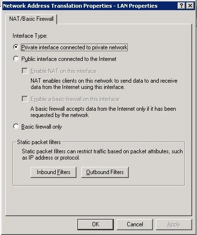

В офисе 20 компов, локальная сеть с интернетом, работает через модем ADSL и свитч. Мне надо установить сервер 2003 чтобы через него шёл интернет и он так же являлся файловым. На сервере установлены две сетевые карты. ПОМОГИТЕ ПОЖАЛУЙСТА РАЗОБРАТЬСЯ куда что подключить и где что прописать какие цифры, какие порты

витую с адсл выдераешь от свича и втыкаешь в сетевую №1 ПК
соответственно сетевую №2 в коммутатор
настроки сети надеюсь понятно какие там ставить?
не вздумай на сетевой № 2 вписывать шлюз - частая ошибка
на компе поднимаешь службу RRAS - если есть там проблемы - могу дать подробно что как ставить
порты какие тебе надо? все порты инициируемые с сети спокойно будут проходить..если конечно сам не запретишь
в компах сети ставишь как шлюз комп новый
ну и все
вообще адсл вполне нормальный шлюз.....с файрволом (относительно конечно )
смысл перекидывать на винду....уж ставить тогда лина или фряху с прокси-сервером
но эт дело хозяйское

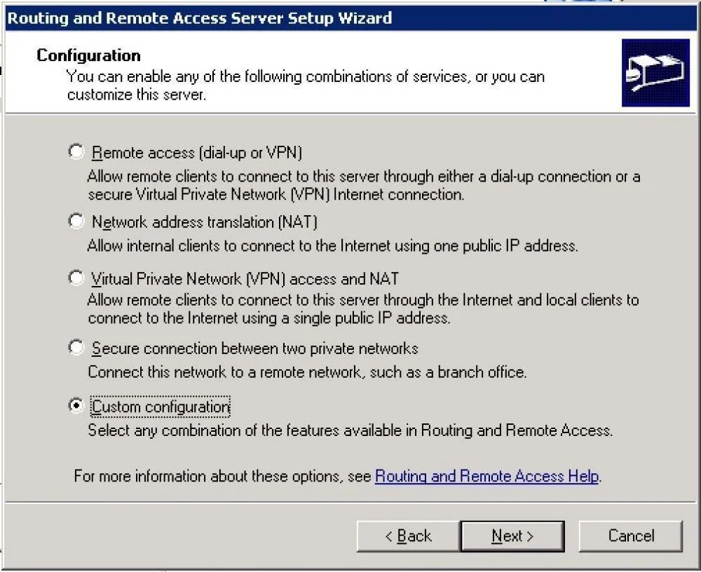

настраиваем сетевую для WAN
настраиваем сетевую для LAN (учти...днс и шлюз не указываем)
проверяем пингом связь сервера с локалкой и с адсл модемом (на фото только пинг с локалкой
заходим в настройки сервера
выбираем необходимые нам службы
далее в ручную
далее необходимые пункты
заходим в службу и добавляем интерфейсы WAN и LAN
WAN настраиваем так
LAN настраиваем так
все....не забываем включить службу
проверяем на клиентах инет
Hirurg вне форума   Ответить с цитированием
