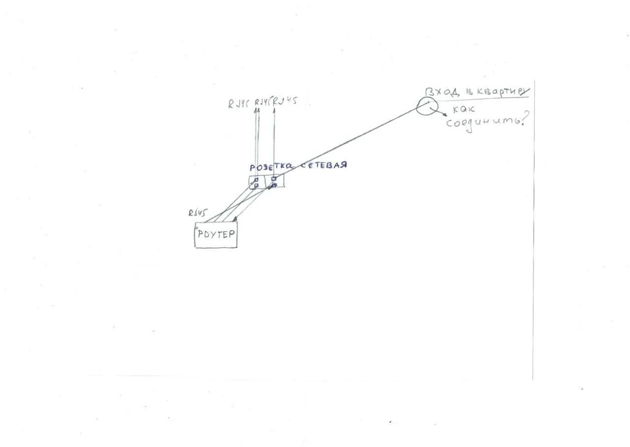

Соединение компьютеров через роутер

Нет, никакого вай-фая. Это для того нужно, чтобы было несколько точек инета в квартире. Через провода соединение будет. Хотя могу роутер и с вай-фаем купить, но не уверен что это будет надежно.

знаешь, тебе по месту виднее. в гостях у тебя не был) совет самый главный, не экономь на розетках.

А если понадобится подключить одновременно два ком-ра к интернету? Или три?

как у меня
у меня в хату идет провод....идет он в спец.уголок там он втыкается в маршрутизатор от маршрутизатора там же идет провод в коммутатор и оттуда провода уходя по розеткам....вот и все ну + еще у меня там же сервер и точка для вафли не очень понятна твоя схема была б схема по комнатам и где сейчас уложены провода - было б понятнее + оставь хотя бы 1 гнездо в большой комнате...мало ли кто придет с ноутом(без вафли) или компом и + оставь 1 порт в коммутаторе (или маршрутизаторе) если зохочешь вафлю делать (ну или сразу с вафлей бери) |

только заметил что у тебя ADSL. на входе у тебя будет один телефонный кабель, его подключаешь к сплитеру кот.будет в комплекте с роутером.Т.е. на входе в роутер у тебя телефонный двухжильный кабель.из роутера уже выходит витая пара которую ты развёл по стенам.место монтажа роутера ты уже знаешь, к нему выведена витая пара.Эти кабеля подключаешь к резеткам(советую тебе наружные они хоть и дороже стоят но если нет опыта инсталяции красивей получаеться)от розеток патчкордами подключаешь роутер.
