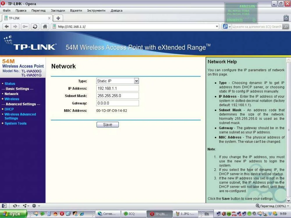

Здравствуйте.
История такая:
На крыше антенна вайфай с роутером bullet2, он же назначает IP. В доме роутер ADSL какойто. В adsl роутере отключен DHCP сервер. В одной комнате стоит точка доступа TP-LINK TL-WA701nd, она легко нашта роутер и подключилась. Сеть вайфай без ключей и какой либо защиты. С ноута сеть ловится. Проблемма во второй точке доступа TP-LINK TL-WA501G(более старая чем предидущая точка). Сеть называется BOSS. Не могу никак настроить. Поиска сети в ней нет. Вот скрины.Помогите.
и еще вопрос: нужно настраивать канал 1-12 или не обязательно???

Уже сам настроил:
1. айпи адрес динамический;
2. Перевести точку в режим Клиент;
3. указать название сети к которой она должна подключатся.
4. DHCP отключить.
5. поменять айпи точки с 192.168.1.1 на любой, например 192.168.1.150.
6. сохранить, перезагрузить.
