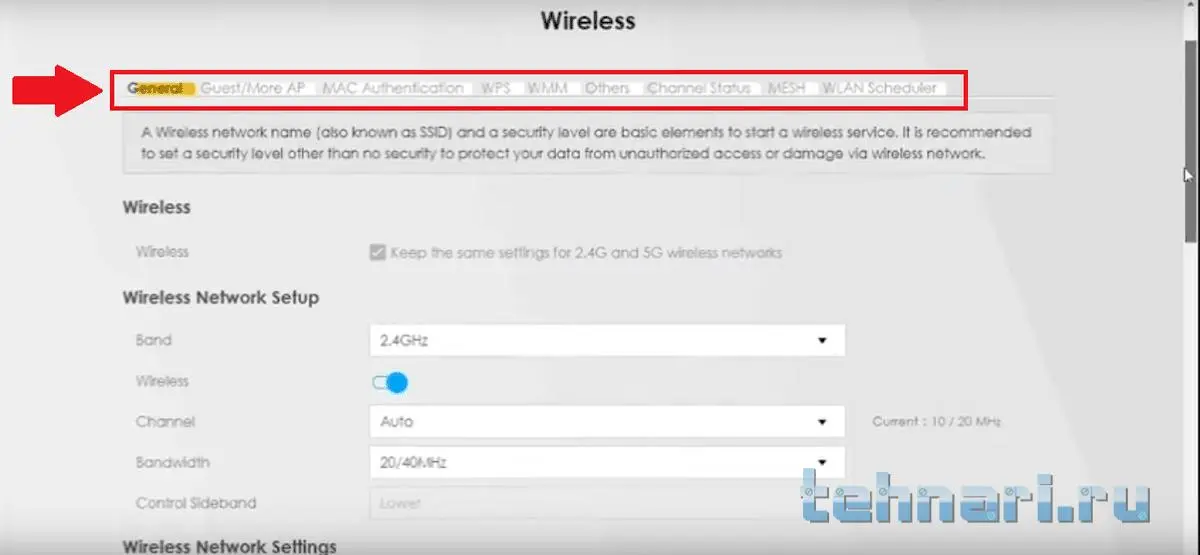

Как я решил 2 проблемы:
  • На одном ноуте моя WiFi сеть вообще не отображалась (в списке сетей, которые видит ноут)
  • На другом отображалась, но при попытке подключения выдавалась BSOD с ошибкой "DPC Watchdog Violation"
Решение (обоих проблем)
Обратился в техподдержку провайдера (до этого в интернете искал, но ничего не помогало). Как объяснил специалист, тип раздаваемого интернета был слишком "новым", не поддерживался моим устройством (хотя не знаю; один ноут, действительно, не молодой [где выдавалась ошибка "DPC Watchdog Violation"], лет 5-7, но другому не более 3-х лет [где просто не отображалась сеть]...).
Постараюсь описать, что сделал специалист. К сожалению, я видел не все - он быстро настраивал tehno015
Итак, он зашел в центр управления роутером (192.168.1.1). Там пошел в "Network Setting - Wireless" (см. прикрепление "1.png"). Там в одной из вкладок (см. прикрепление "2.png") изменил тип WiFi (было выбрано, кажется, самое последнее, что-то с "802.11 ... mixed"; и он изменил на предпоследнее или предпредпоследнее тоже с "802.11 ... mixed" в названии).
Сам специалист сказал, что отключил AC (латиницей) - что бы это ни значило :star2:
Надеюсь, кому-то поможет :toper:
С уважением,
Михаил
Скорее всего речь про тип безопасности и шифрования беспроводной сети: WPA3, WPA2, WEP, WPA / TKIP, AES.
Еще одна нечастая и неочевидная причина это когда сеть WiFi вещает в диапазоне 5Ггц, а карточка работает в одном единственном режиме на частоту 2.4Ггц.
Причиной ошибки "DPC Watchdog Violation" нередко являются сами драйверы, которые прикатываются вместе с обновлениями (в Windows 10). Решение очевидное: снести действующий драйвер и скачать свежую версию с сайта производителя карточки.
