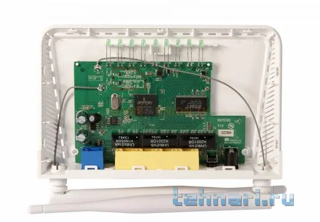

Тут меня Николай удивил что эти две антенны работаю на разные частоты, но я не стал спорить так как точно не в курсе...
Одна или две антенны? То есть, по словам Николая отключением одной из антенн сигнал не снизить... |

Одна на 2,4, вторая на 5 ГГц должно быть так. Но этот китаец странный какой то, обе на 2,4. Думаю, при отпаивании антенн, сигнал должен уменьшиться.
Если сигнал настолько мощный что пугает тс. Хотя у меня рутер вообще без антенны, добивает через всю квартиру без ослабления сигнала. Другие бы радовались такому сигналу))) |

В моем роутере то же самое: Беспроводной маршрутизатор серии N, скорость до 300 Мбит/с - TP-Link
Хотя и не "китаец" ))) |

Можно попробовать между антенной и платой установить П или Т-образный аттенюатор из резисторов.
; где R0 — значение входного и выходного сопротивления аттенюатора; a — ослабление входного сигнала, выраженное в относительных единицах. Попробовать сначала с одной антенной, потом с другой.

А в них сейчас неразберёшься, сплошная маркетинговая путаница)))
У тёщи этот https://market.yandex.ru/product/497...3087&nid=55410 Через три бетонных стены, сигнал падает на одно деление, у моих соседей такой же, в пяти метрах, одна стена, не бетон, камень-котелец - сигнала почти нет. Они бы завидовали тс. |

Ну это вряд ли может являться основной причиной применения нескольких антенн. Можно, конечно, изменить положение антенн в пространстве, изменив тем самым поляризацию, но ведь заявленная скорость у роутера с двумя антеннами обычно всегда выше, чем с одной, даже если обе антенны будут торчать вертикально.
MIMO
