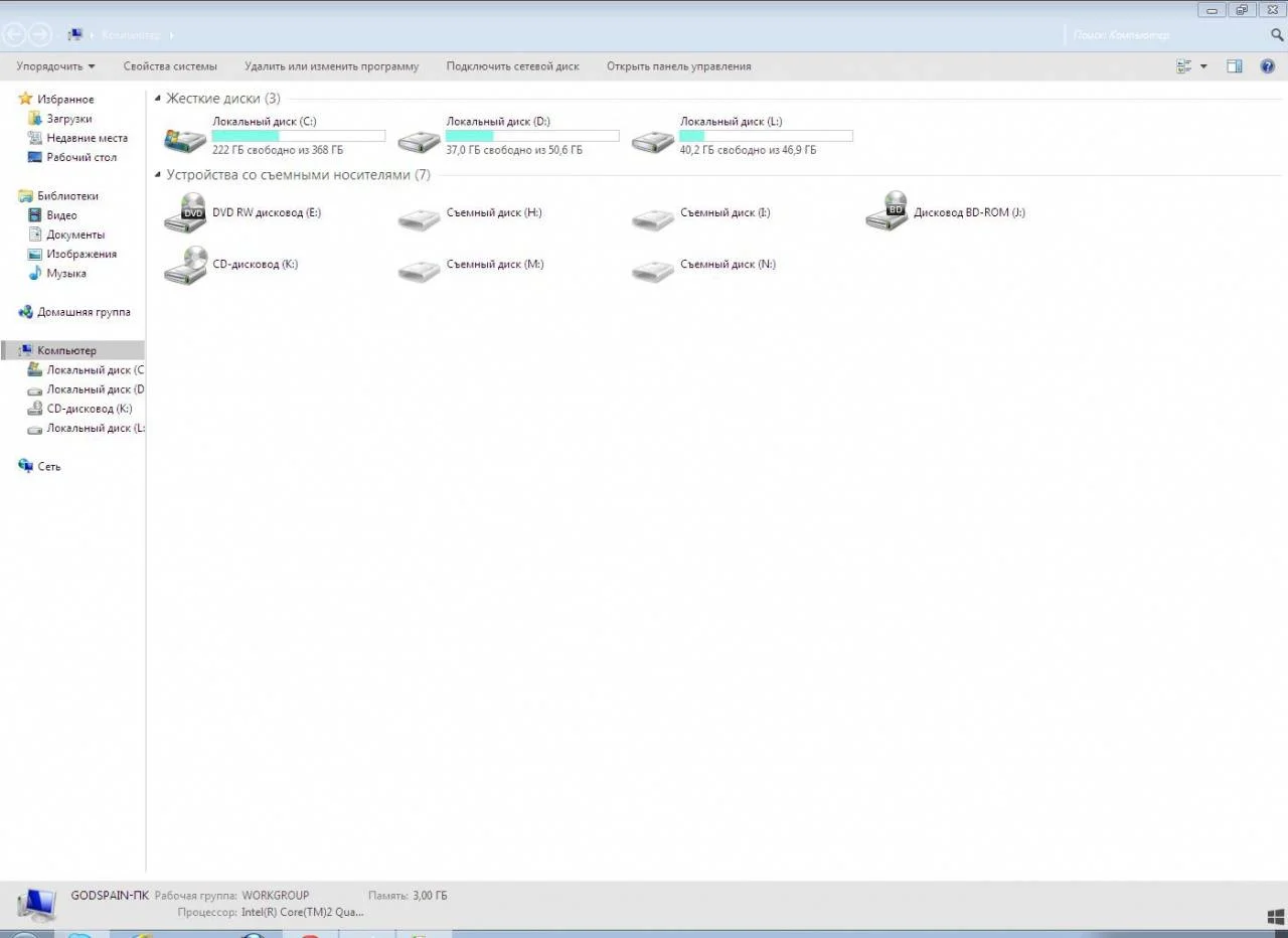

Видеокарта radeon hd 6770. На экране артефакты. Что делали с видеократой не знаю,такую отдали. Приложил скриношоты.

На скринах артефактов нет. Дело не в видеокарте. Смотрите кабель монитора, сам монитор....

Неправильно сделал скриншоты. Ты снял скриншот, наверное, кнопкой "PRT SCR", так артефакты не покажет. Сними экран на камеру и выложи фотки.

Если артефакты неподвижные то скорее всего отвал ГПУ, если подвижные то скорее всего памятьотваливается. Всё это обычно решается прогревом, я бы не советовал делать это в домашних условиях но впринципе возможно если не дорожите этой видюхой.

Артефакты подвижные. Видеокартой не дорожу) А можно поподробнее про прогрев,как его сделать. И на сколько она будет работать после прогрева.

Таких "запеканий" в духовке видюха выдержит немного, а толку от них почти никакого.
Память (если она сделана по технологии BGA) можно погреть термовоздушной паяльной станцией, используя при этом ИК нижний подогрев. Это оборудование имеется в мастерской по ремонту буков и мобильных телефонов.
В домашних условиях это можно сделать с использованием строительного фена с цифровой задачей температуры и нижнего подогрева на уличном прожекторе 150-250Вт. Технология неоднократно описывалась в и-нете.

Парни, но если на скрине нет артефактов, то в/к тут каким боком?

Дима, после процессора и памяти видеокарты есть формирователи сигналов и прочая мелочь, компьютер их уже не видит, а на выход влияют.

...всегда считал, что если скрины нормальные, то в/к не при делах.
