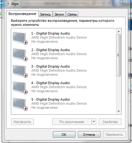

HDMI с GTX 550 Ti нет аудио на встроенные колонки монитора
При первом подключении и далее всё было в порядке. Затем потребовалось убрать звук с колонок, убавил на внутренней п/у монитора до 0. Пользовался наушниками. В процессе обновлял видео драйвер NVIDIA до версии 301.42. (точно не помню, до проблем со звуком или после). Грешил на колонки, но при подключении монитора к ноуту через тот же самый кабель HDMI всё работает. Танцы с п/у монитора не помогают. Также имеется гнездо для аудио 3.5 для VGA DVI подключения, при подключении через HDMI и параллельно аудио 3.5 звука также нет. Кроме того, на материнке имеется встроенный графический процессор Intel® HD Graphics с портами VGA DVI HDMI. При подключении к ним нет сигнала на монитор вообще никакого, ни видео, ни аудио, что тоже проблема. Танцы с диспетчером Realtek High Definition Audio(версия драйвера 6.0.1.6570) также не помогли. Кроме этого не определяются подключенные наушники на передней панели системника, что тоже проблема, но это , видимо, уже другая тема, прошу прощения у администрации, если что-то не так. Система Windows 7 Домашняя расширенная 64 бит (лицензия) с последними обновлениями. По своему (не-до-)разумению понимаю, что скорее всего, всё дело в настройках, но чего и где - не догоняю. Проблемы вроде не критичные, обычно обхожусь наушниками. Но, всё же , монитор покупался , в том числе, и из-за встроенных динамиков. Прошу помощи, кто чем может. Заранее смиренно принимаю насмешки и сарказм. |

По теме: попробуйте установить звуковое устройство воспроизведения по умолчанию не в панели Realtek'а, а в штатной утилите Windows.

Да, это не критично,но можно ли как-то настроить работу аудио на автоматическое отключение звука с динамиков монитора при подключении наушников к системнику(передняя/задняя панель), при том, что монитор подключен по HDMI? В ручную забывается это делать, и возникает проблема, когда все, кроме тебя, спят. И опять, возвращаясь ко встроенному граф.ядру, можно ли его заставить работать при установленной дискретной видеокарте. Особой нужды нет, но так, возможно ли в принципе. Знаю, на ноуте у меня через NVIDIA настраивается выбор по умолчании или для конкретных прог( игры, видео обработка) между встроенной и дискретной картой. Заранее, спасибо. |

Спасибо за ответ, но это крайне не удобно: гнезда подключения находятся на задней панели монитора, да ещё и под уступом, чтобы подключится, нужно вертеть монитор, да ещё и наклонять его, практически класть дисплеем на стол. Подключиться вслепую, не видя гнезд, практически не возможно. Для разового подключения процедура терпимая, для более-менее периодичного использования - просто ужас. Настроение становится, как в понедельник утром, перед походом на работу. Пробовал подключить коротенький удлинитель, чтобы вывести аудио гнездо на стол, но его штекер , по видимому, определяется как штекер самих наушников, и звук на колонках пропадает.
Где-то на просторах инета читал, что проблема с передним гнездом для наушников довольно распространена и непросто решаема, но конкретного решения так и не нашел. Что интересно, как описал выше, программно компьютер определяет, что всё работает исправно, однако реально звука от переднего гнезда нет. Кроме этого, с передней панелью есть ещё одна проблема. На неё выведены два порта USB 2.0 и один USB 3.0. Оба 2.0 работают исправно, при подключении к 3.0 - никакого результата. На задней панели системника все порты USB работают исправно, в том числе несколько USB 3.0. Думаю, излишне объяснять, что для дискретного подключения передняя панель удобнее, для чего, среди прочих нужд, и приобретался соответствующий системник. Заранее благодарю за совет. |

И вот ещё что: принимая во внимание, что не работает передний выход на наушники и передний порт USB 3, возникает закономерный вопрос- а они вообще подключены ФИЗИЧЕСКИ?

Ну, видимо, придется вскрывать корпус. Подскажите, где посмотреть, подключены ли разъёмы, касается и наушников и USB 3.0., и как их подключить. |

Моё личное мнение- не стОит вскрывать СБ до конца гарантийного срока. Тем более- мы не уверены в том, что разъёмы действительно не подключены.
