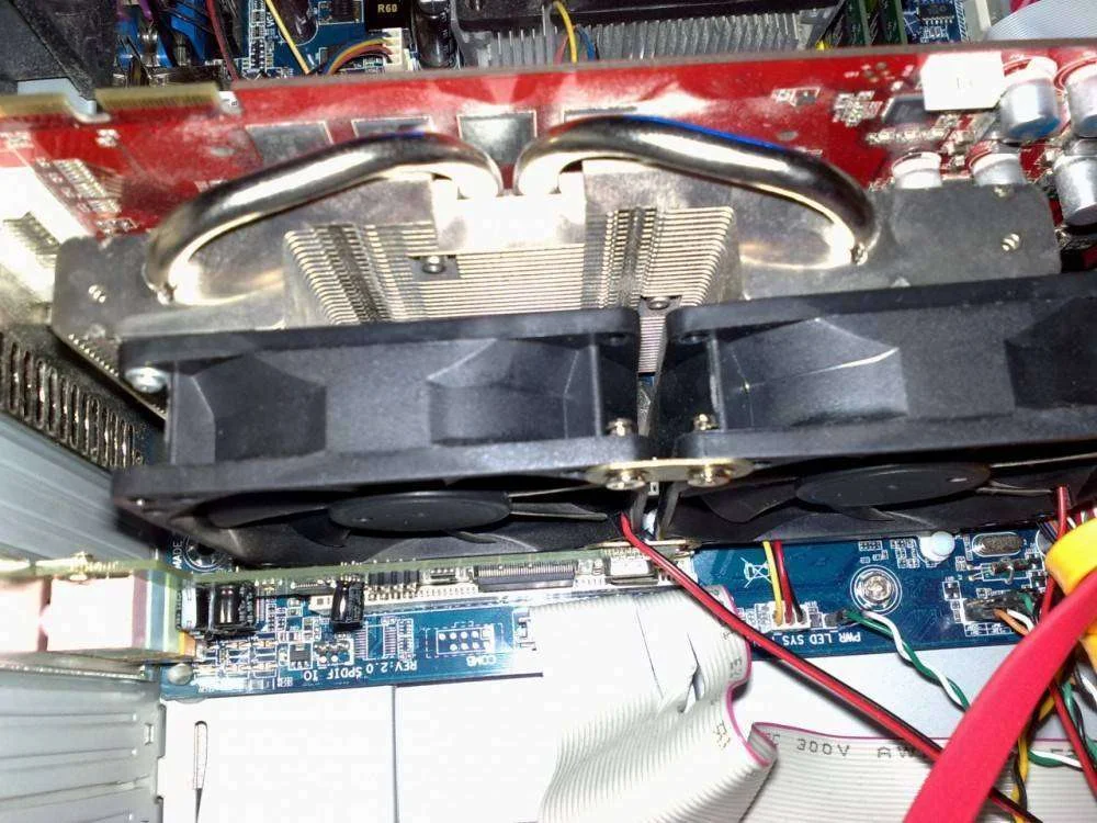

у меня вот такой вопрос.. недавно начала греться видеокарта! раньше было 39 - 40 градусов при простое и игры не тормозили, а сейчас 47-50 градусов и игры тормозить стали что невозможно играть стало! я думаю это изза падения FPS при перегреве и вот игры и тормозят) у меня вопрос почему стала греться? и если надо термопасту менять где ее намазывать??? на сам радиатор видеокарты под куллером??? или снимать радиатор и мазать на чип видеокарты??? модель видеокары - ATI Radeon HD 2600 Pro 512 Mb.

Почисти просто для начала от пыли

Лето настало вот и греться начала. Драйвера новые? Температуры то не критические, это во время игры?
Радиатор снимается, с чипа удаляется старая термопаста, тонким слоем намазывается новая.

саму видекарту уже прочистил, смазал кулер и дополнительный еще кулер напротив видеокарты установил на выдув! а толку это мало прибавило! пробовал наоборот на вдув установить чтобы дополнительно обдувало, эфект такой же как и с установкой кулера на выдув!

60 градусов не предел для этой карты, то есть не в перегреве ядра дело, а возможно памяти.

Цитата:
Сообщение от APTEM93 Посмотреть сообщение
попробуй сделай что то подобное как я если это возможно:отлично обдувает и температура 33 градуса

и что посоветуете??? для начала попробовать сменить термопасту??? а на счет памяти у меня раньше те игры в которые сейчас играю не тупили! а как геться начала начали подтупливать
