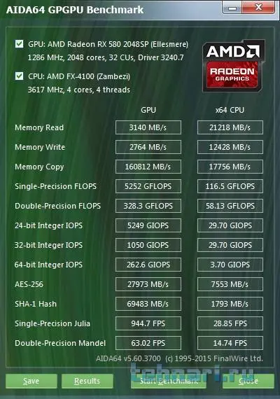

Ситуация простая приобрёл AMD Radeon RX 580 2048SP (8 ГБ) и начались просадки по FPS с нормальных 60-80 до 10-15.
Причём засекал время просадок стабильно играет 1 минуту и просаживается на 10 секунд и так в Доте, гта5 и КСго
Может ли причина крыться в том что видео на PCIe 3.0 а мат плата на 2.0 или тут куда всё интереснее? что поменять? где бесы кроются?) поиграть нормально хочется))) раньше затычка слабенькая стояла от Nvidia на 2.0 нормально игралось 30-35 фпс.
Прилагаю Report AIDA64
Краткая информация по железу:
ЦП QuadCore AMD FX-4100, 3617 MHz
Системная плата Asus M5A78L-M LX3 Plus (1 PCI, 1 PCI-E x1, 1 PCI-E x16, 2 DDR3 DIMM, Audio, Video, Gigabit LAN)
Чипсет системной платы AMD 760G, AMD K15
Видеоадаптер AMD Radeon RX 580 2048SP (8 ГБ)
DDR3 16Гб - 2планки по 8гб
Дисковый накопитель KINGSTON SA400S37240G ATA Device (223 ГБ, IDE)
Дисковый накопитель Hitachi HDS721050CLA362 ATA Device (500 ГБ, 7200 RPM, SATA-II)
Миниатюры
Тип файла: rar Report AIDA64.rar (136.9 Кб, 2 просмотров)

Запусти афтербернер и посмотри что куда упирается.
На счет цпу зет: все верно показывает, просто надо результат на два множить.

А что мне даст афтербёнер кроме как побаловаться с частотами и в игре даст сводку о том что просадки есть и они цикличны 1 минуту всё стабильно потом 10 секунд просадка фпс.
Я уже пробовал все доп функции повырубать в утилите видюхи и выставить минимальные настройки эффект тот же только картинка естественно размазаная ну и фпс до 120-130 держит минуту, а потом опять в цикл 10 секунд падаем потом опять встаём.
На соседнем форуме посоветовали разогнать процессор через AMD Control Center что думаете?
