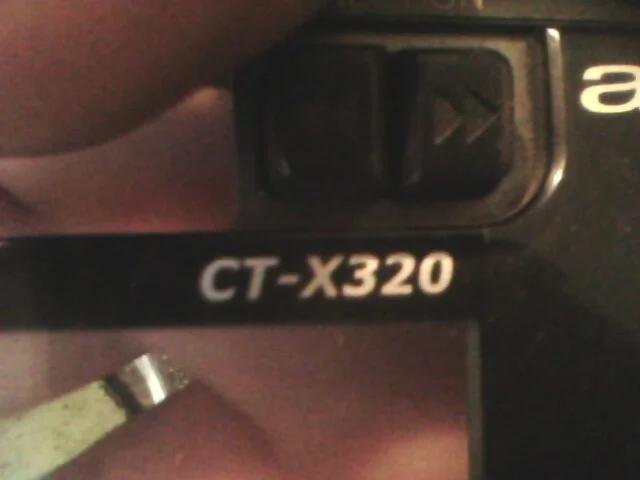

Продолжение темы - Сгорел не транзистор а стабилитрон. Просто пробился. Я его выпаял, УМНЧ выпаял, и запитал всё это дело от стабилизированного источника 10 вольт (собрал стабилизатор на Д814Д + КТ903Б + 560 R резистор + 2200 мкФ на базу транзистора)... Название магнитолы - AIWA CT-X320. Подозрение было на этот транзистор а проблема была в этом стабилитроне (всё отмечено на рисунке справа.
