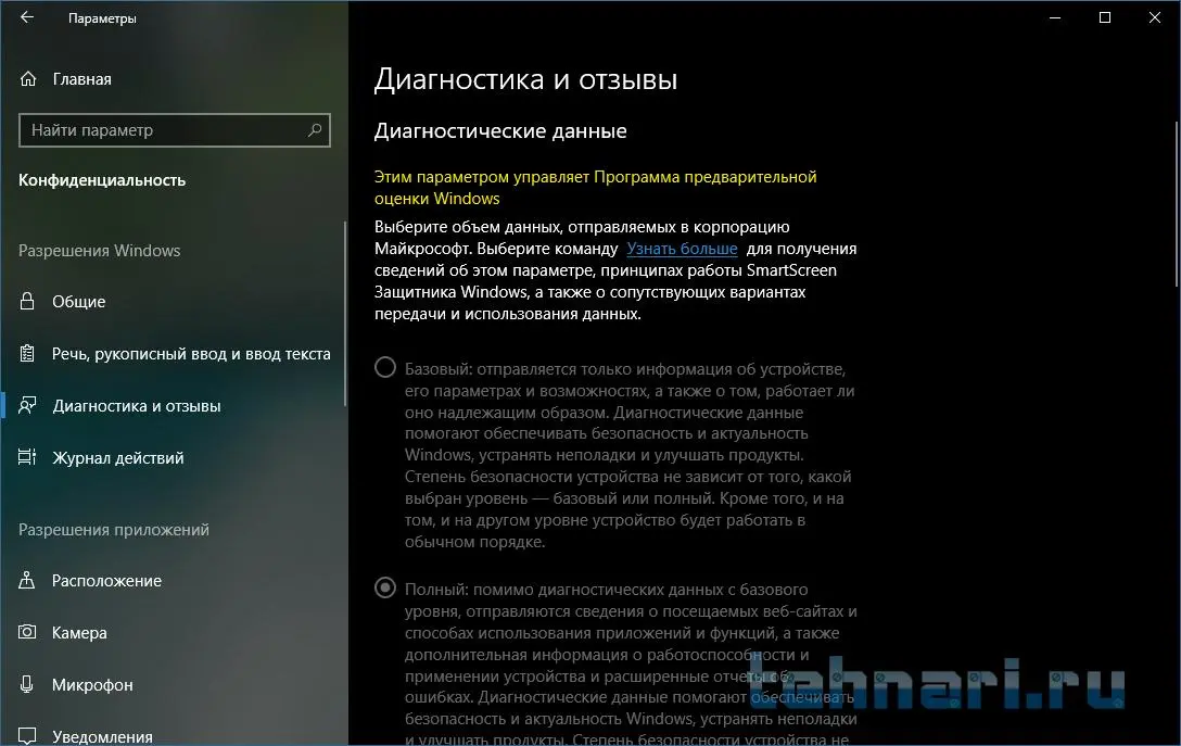

Приложение Параметры предоставляет такой же контроль над параметры телеметрии, который вы получаете при первоначальной настройке операционной системы.
- Используйте сочетание клавиша Windows + I для запуска приложения Параметры.
- Перейдите в Конфиденциальность > Отзывы и Диагностика.
По умолчанию используется объем передачи данных “Полный”. На данном уровне Windows 10 собирает большой объем данных и регулярно отправляет их на серверы Microsoft.
Вы можете переключиться на уровень “Основной” в приложении Параметры, чтобы ограничить сбор данных. Объем данных “Основной” - самый минимальный уровень сбора, доступный в потребительских версиях Windows 10.
