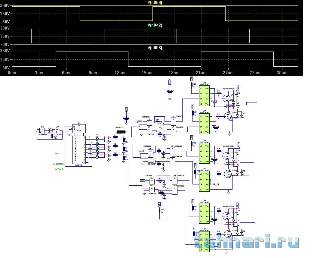

Смотря для чего нужен трехфазное напряжение, если крутить двигатель небольшой мощности, то годятся и прямоугольные импульсы, вот составил схемку, такая будет работать. Т.е. может работать до кватта, более мощные просто будет сильно греться, если маломощные греются больше, но это не так критично.. Можно сделать и синусоиду, за счет ШИМ, но такие схемы сложнее.
