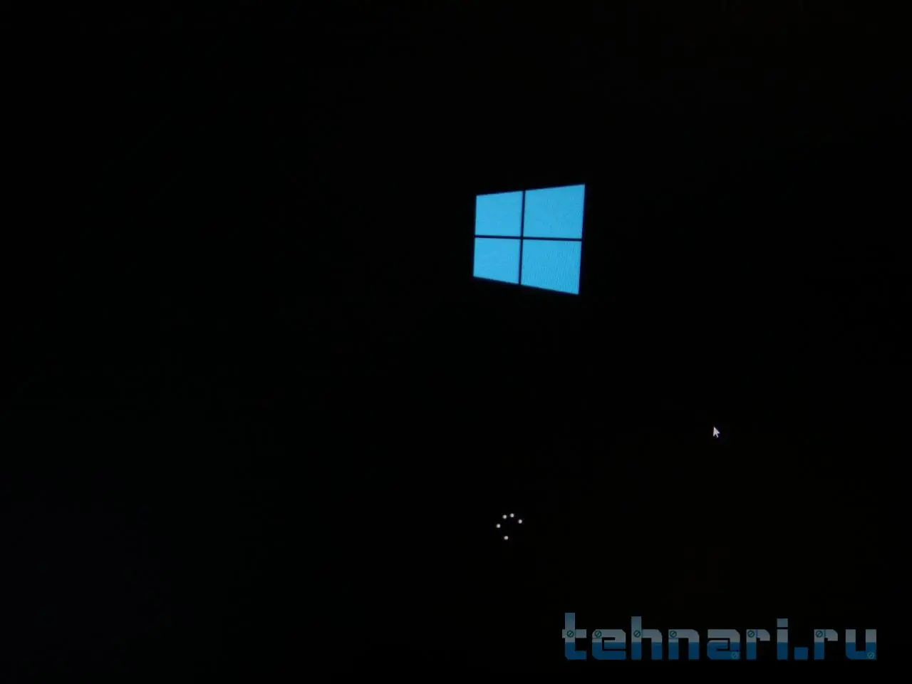

Зависает экран загрузки после обновления
После глобального обновления винды 10, при включении компа появляется значок винды, внизу крутятся точки в форме кольца. А затем всё замирает, далее звук загрузки рабочего стола, мышкой можно двигать по экрану, нажимать на папки, но экран завис.
    6.9 KB · Просмотры: 87
В безопасном режиме проблема сохраняется?
В безопасном режиме загружает нормально, только Интернет пишет нет подключения
произошла ошибка dcom 1084
Через msconfig отключил все службы кроме Майкрософт, перезагрузил и нефига не помогло
Попробуйте из безопасного режима запустить проверку целостности системных файлов sfc /scannow.
